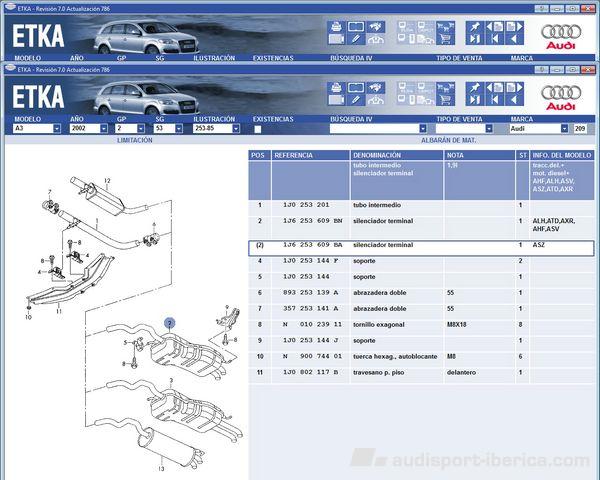

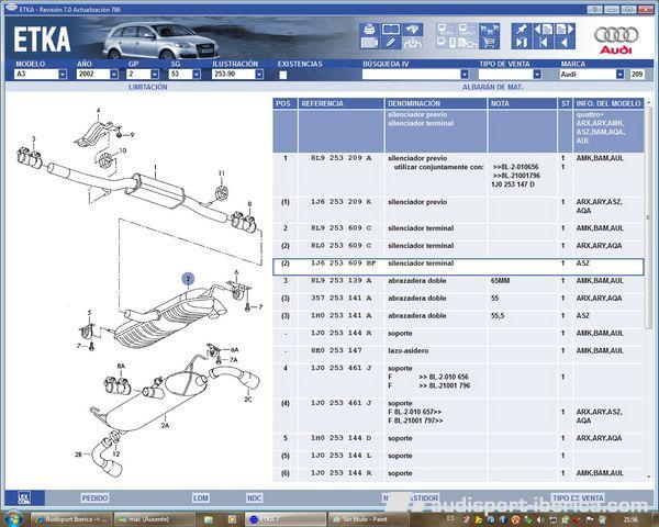

queroseno Publicado 3 de Junio del 2010 Denunciar Publicado 3 de Junio del 2010 (editado) El silencioso trasero del Quattro al traccion delantera no son iguales Pongo captura del ETKA Silencioso Trasero Quattro Silencioso Trasero Traccion Delantera Editado 3 de Junio del 2010 por queroseno Responder
rafa_a3 Publicado 3 de Junio del 2010 Autor Denunciar Publicado 3 de Junio del 2010 Muchisimas gracias queroseno.. siempre dandome soluciones a todo! eres un crack tio! Pues nada Carmelo parece q no va a poder ser.. una gran m**** esto de la esclusividad del quattro.. Responder
