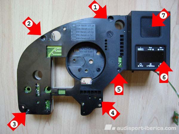

Actros Publicado 24 de Junio del 2010 Denunciar Publicado 24 de Junio del 2010 Me gustaria saber como habeis desmontado los que tengais un Audi 100 y os haya tocado, puesto que me gustaria meterle los relojes en blanco como el amigo ‹(•¿•)› Cabrio®. ¿Hay que desmontar el volante o con los tornillos que hay debajo del mismo, sobra? Los conectores por lo que he leido, primero el derecho y luego el izquierdo. Quisiera hacerlo igual igual que ‹(•¿•)› Cabrio®, porque en azul, y con leds, aparte de que consume menos bateria, queda mucho mas gustoso, pero esque no solo le ha cambiado el color rojo a azul en el cuadro, sino tambien en las teclas de encima de la radio. Mi cuadro: El volante como no, incordiando :S jejeje. Salu2. Responder
1.9E Publicado 24 de Junio del 2010 Denunciar Publicado 24 de Junio del 2010 Me gustaria saber como habeis desmontado los que tengais un Audi 100 y os haya tocado, puesto que me gustaria meterle los relojes en blanco como el amigo ‹(•¿•)› Cabrio®. ¿Hay que desmontar el volante o con los tornillos que hay debajo del mismo, sobra? Los conectores por lo que he leido, primero el derecho y luego el izquierdo. Quisiera hacerlo igual igual que ‹(•¿•)› Cabrio®, porque en azul, y con leds, aparte de que consume menos bateria, queda mucho mas gustoso, pero esque no solo le ha cambiado el color rojo a azul en el cuadro, sino tambien en las teclas de encima de la radio. Mi cuadro: El volante como no, incordiando :S jejeje. Salu2. tienes que quitar los 2 tornillos que llevas en la tapa de aalante del volante, van verticales. Los quitas y ya llegas a 2 tornillo de estos hexagonales, los sacas y sacas el cuadro y si, si cambias esos , cambia tambien las otras luces y las pones todas azules. Yo hace un tiempo vendi bombillas de led´s por aqui y era wuitar y poner, es comodisimo :drool: Responder
valenciaga Publicado 24 de Junio del 2010 Denunciar Publicado 24 de Junio del 2010 Me gustaria saber como habeis desmontado los que tengais un Audi 100 y os haya tocado, puesto que me gustaria meterle los relojes en blanco como el amigo ‹(•¿•)› Cabrio®. ¿Hay que desmontar el volante o con los tornillos que hay debajo del mismo, sobra? Los conectores por lo que he leido, primero el derecho y luego el izquierdo. Quisiera hacerlo igual igual que ‹(•¿•)› Cabrio®, porque en azul, y con leds, aparte de que consume menos bateria, queda mucho mas gustoso, pero esque no solo le ha cambiado el color rojo a azul en el cuadro, sino tambien en las teclas de encima de la radio. Mi cuadro: El volante como no, incordiando :S jejeje. Salu2. Cuando saques el cuadro a ver si puedesd hacerle una foto por detras para ver si me valdria el ordenador de un audi 100 para el coupe... Responder
Actros Publicado 25 de Junio del 2010 Denunciar Publicado 25 de Junio del 2010 Me gustaria saber como habeis desmontado los que tengais un Audi 100 y os haya tocado, puesto que me gustaria meterle los relojes en blanco como el amigo ‹(•¿•)› Cabrio®. ¿Hay que desmontar el volante o con los tornillos que hay debajo del mismo, sobra? Los conectores por lo que he leido, primero el derecho y luego el izquierdo. Quisiera hacerlo igual igual que ‹(•¿•)› Cabrio®, porque en azul, y con leds, aparte de que consume menos bateria, queda mucho mas gustoso, pero esque no solo le ha cambiado el color rojo a azul en el cuadro, sino tambien en las teclas de encima de la radio. Mi cuadro: El volante como no, incordiando :S jejeje. Salu2. Cuando saques el cuadro a ver si puedesd hacerle una foto por detras para ver si me valdria el ordenador de un audi 100 para el coupe... Le haré una foto y creo que te puedo decir el cuadro que es, pero me da de que este mismo cuadro... va a ser que no, puesto que simplemente quiero cambiarle las esferas y poco mas. Ademas, el coupe ¿No gasta el modelo simple de 4 relojes? Pregunto desde mi ignorancia, lo siento si ofendo a alguien. Salu2. Responder
seresmi Publicado 26 de Junio del 2010 Denunciar Publicado 26 de Junio del 2010 Cuando saques el cuadro a ver si puedesd hacerle una foto por detras para ver si me valdria el ordenador de un audi 100 para el coupe... Le haré una foto y creo que te puedo decir el cuadro que es, pero me da de que este mismo cuadro... va a ser que no, puesto que simplemente quiero cambiarle las esferas y poco mas. Ademas, el coupe ¿No gasta el modelo simple de 4 relojes? Pregunto desde mi ignorancia, lo siento si ofendo a alguien. Salu2. El ordenador del cuadro es un elemento que se puede separar del cuadro, una pieza independiente que va acoplada al cuadro. Este es el aspecto del ordenador una vez desmontado del cuadro: Valenciaga quiere saber si el tipo de ordenador que monta el Audi 100 (como el tuyo) sería adaptable al cuadro del coupé. De ahí que te pida una foto. Saludos. Responder
Actros Publicado 26 de Junio del 2010 Denunciar Publicado 26 de Junio del 2010 Ok, lo siento :crying_anim: Cuando lo desmonte (Espero que esta semana que viene para comprobar), hare fotos y os las pasare. Espero no cargarme nada. Salu2. Responder
