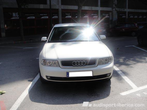

tonimel Publicado 3 de Junio del 2010 Denunciar Publicado 3 de Junio del 2010 Compañeros haber si me podeis echar un cable, quiero cambiar las bombillas de mi A4 pero noy un negado en esto de las referencias, he pasado por norauto y mirando en el libro de referencias no me he `podido aclarar, que si H4 que si H7, que si cortas, que si largas y por cierto posición. Nada un lio. Porfavor alguien que me diga que seria lo ideal montar en el coche para cortas, para larga y para posición. El faro que llevo es el oroiginal que aparece en la foto Gracias Responder

B5_2.4V6 Publicado 3 de Junio del 2010 Denunciar Publicado 3 de Junio del 2010 -> faros restyling llevan h7, si! He probado unas h7 osram nightbreaker, en un leon nuevo. Dan más luz que el mio (aunque no es comparable, ya que la optica es distinta...); el del león dice que ha mejorado respecto las de origen. Además por aquí te darán buenas referencias. Si te sirve.. Responder
Rauldiazz Publicado 3 de Junio del 2010 Denunciar Publicado 3 de Junio del 2010 Los faros esos los vendes?, son los originales entonces?,,yo tengo un b5 más antiguo y los que trae el coche son de los feos antiguos pero esos que tienes tu me gustna. Responder
GoNzCiD Publicado 4 de Junio del 2010 Denunciar Publicado 4 de Junio del 2010 Pues si no llevas xenon, esos faros restyling montan H7 para cortas y H7 para largas. Yo he probado bastantes bombillas, y tan solo te digo que tengo de camino 3 juegos, una para largas, otra para antinieblas (compre unas amarillas para darle otro look, pero no me gustaron al final) y las terceras para la moto. La de posición, al menos en los faros con xenon llevan BAX9S, que son parecidas a las BA9S pero llevan los pivotes de anclaje a 270º en vez de a 180º y son de 6W en vez de 5W. salu2 Responder
