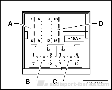

tesiko Publicado 4 de Junio del 2010 Denunciar Publicado 4 de Junio del 2010 Te paso el esquema para sacar RCA en el RNS-E C - Conector múltiple de 12 polos (T12m), verde 1 - Entrada de micrófono (–) del micrófono para teléfono -R38- (a partir del año de modelos 2006) 2 - Señal del conmutador para luces de marcha atrás -F4- (no se utiliza) 3 - Señal delantera izquierda hacia amplificador -R12- (sólo BOSE) 4 - Salida de micrófono (-) hacia el aparato emisor-receptor para teléfono -R36- (a partir del AM 06) 5 - Señal trasera izquierda hacia el amplificador -R12- 6 - BF (-) del aparato emisor-receptor para teléfono -R36-/Preinstalación para teléfono móvil 7 - Entrada de micrófono (+) del micrófono para teléfono -R38- (a partir del año de modelos 2006) 8 - Masa de la señal hacia el amplificador -R12- 9 - Señal delantera derecha hacia el amplificador -R12- (sólo BOSE) 10 - Salida de micrófono (+) hacia el aparato emisor-receptor para teléfono -R36- (a partir del AM 06) 11 - Señal trasera derecha hacia el amplificador -R12- 12 - BF (+) del aparato emisor-receptor para teléfono -R36-/Preinstalación para teléfono móvil intenta sacar la alimentacion del led desde el pin 2 del rne asi solo lucira cuando este metida la marcha atras Responder
