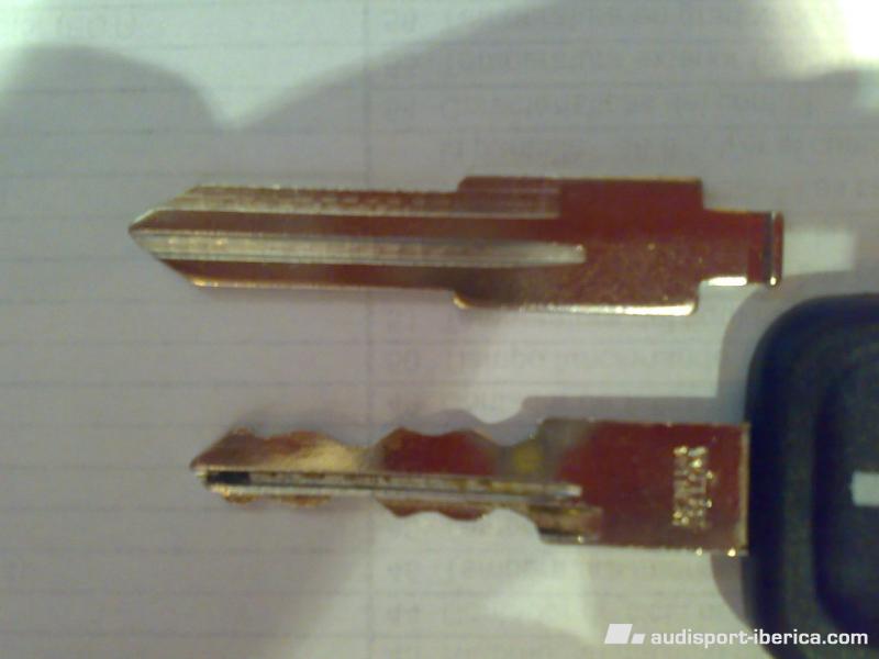

Rauldiazz Publicado 4 de Junio del 2010 Denunciar Publicado 4 de Junio del 2010 Tengo unos mandos para instalar en mi B5 y poder abrirlo y cerrarlo, la llave que trae original no era mando, Pero el espadadin que trae no cuencide con el del coche, pongo una foto. Pues necesitaria eso comprar una que si pudiera copiar y anclar al madno.. Otra pregunta, me han dicho que la llave lleva un chip o algo asi que isn eso no arranca el coche..¿una vez este en el mando,,,que tenog hacer para que el mando tenga chip tmbien o ya lo trae? Gracias espero respuestas. Responder
Athabasco Publicado 4 de Junio del 2010 Denunciar Publicado 4 de Junio del 2010 Tienes una opcion que es la que yo hice y que creo que alguno tambien ha hecho, pero hay que partir de si tienes alguna mas de llave de recambio. Si es asi lo que yo hice fue a una que ya tengas es quitarle el plastico y dejar solo el espadin, ademas es que la tiene que abrir para sacarle el chip que comentas y luego a base de lima dejarla con la forma de la que tienes del mando. Lo jodio es la ranura. Sino es ir a una ferreteria que haga llaves del tipo mas modernas que se hacen con fresa y que te dupliquen la parte trasera de la llave llevando la del mando de muestra, no se si me has entendido. Lo del chip del inmobilizador es el transponder, en realidad es como una ampollita de cristal que dentro hay como una bobina con su nucleo. Eso lo tienes que meter dentro del mando lo mas cerca posible de la parte de la llave sino no, no lo captará el inmo que hay en el clausor y no te arrancará. Yo lo emboliqué en espuma que tenia delgada y lo meti dentro. Esto es el transponder que está dentro del plastico de la llave. Responder
Rauldiazz Publicado 4 de Junio del 2010 Autor Denunciar Publicado 4 de Junio del 2010 (editado) Tengo dos llaves pero si pudiera comprar el espadin suelto me vendria mejor ya que no quiero destrozarla xD o en todo caso puedo haceruna copia de la mia ahora con chit y desmontarla también ,,,pero hay que limar mucho creo no? xD También pregunte y aqui donde vivo no me hacen llaves con esa forma de atras. Editado 4 de Junio del 2010 por Rauldiazz Responder

GoNzCiD Publicado 5 de Junio del 2010 Denunciar Publicado 5 de Junio del 2010 El espadín si no quieres limar y demás es 'facil' encontrar alguno. En cuanto al transponder, hay sitios donde te lo pueden duplicar y no tendrías que desmontar una llave, sino tendrías que quitarlo de una llave original y meterlo en un hueco que traen las llaves nuevas, las quitas los tornillos que traen y verás el sitio para el transponder. salu2 Responder
Rauldiazz Publicado 5 de Junio del 2010 Autor Denunciar Publicado 5 de Junio del 2010 El espadín si no quieres limar y demás es 'facil' encontrar alguno. En cuanto al transponder, hay sitios donde te lo pueden duplicar y no tendrías que desmontar una llave, sino tendrías que quitarlo de una llave original y meterlo en un hueco que traen las llaves nuevas, las quitas los tornillos que traen y verás el sitio para el transponder. salu2 Sobre el espadin ya no tengo dudas, ya he conseguido uno,,,ahora mi inquietud es montarlo, he buscado por el buscador y veo muchos post de gente preguntando y diciendoles que busquen xD asi que no he atrevido a preguntar,,,,,segun leo tengo que colocarlo en el maletero debajo del foco derecho que es donde esta la centralita, pero yo para eso soy mu torpe jaja xD aver si encuentro un post donde tengan explicación para "tontos" xDDD Responder
