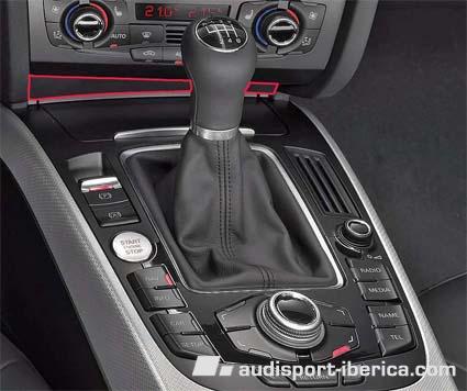

Swarz Publicado 4 de Junio del 2010 Denunciar Publicado 4 de Junio del 2010 Necesito que alguien me indique cómo se quita la tapita que hay entre el clima y el cenicero, la que está contorneada en color rojo de la foto (la foto no es de mi A4. El mío está bastante más limpio de botonería). Voy a instalar el mando remoto del garaje mediante la colocación de un pulsador en esa tapa. Es un sitio muy discreto para ponerlo y no desentona con los botones de la consola. Es más, pondré uno a cada lado para dos puertas, puenteando ambos mandos y colocándolos tras dicha tapa. Es un brico muy sencillo y rápido. El motivo de colocar los pulsadores ahí es porque son discretos y rápidos de accionar, además de situarlos en la parte frontal del coche para no perder efectividad del control remoto, aunque se admiten sugerencias. Muchas gracias y espero vuestra ayuda. Responder

Cuasar Publicado 4 de Junio del 2010 Denunciar Publicado 4 de Junio del 2010 (editado) En el mío por lo menos, un monozona, ese plástico en ángulo forma parte del mando del climatizador. Hay alguien o algunos en el foro que han adaptado la botonera del mando en el plafón del techo por si te interesa. Otra opción sería sujetar el mando de alguna manera, en algún lugar poco visible del salpicadero o consola central. Esto último lo veo más razonable porque asíl te lo puedes llevar cuando quieras. Editado 4 de Junio del 2010 por Cuasar Responder

Swarz Publicado 7 de Junio del 2010 Autor Denunciar Publicado 7 de Junio del 2010 Muchas gracias amigos, pero esas soluciones las conozco puesto que soy un fiel seguidor del foro. Yo me decantaba por la tapita bajo el clima, ya que si es fácil su desmontaje la instalación sería muy simple y el pulsador quedaría muy discreto, además de permitirme la conexión de dos mandos en sendos botones. Raul_a4b8 he intentado conectarme on line al etka pero no existe el despiece del B8. Espero alguna respuesta más. Muchas gracias. Responder
