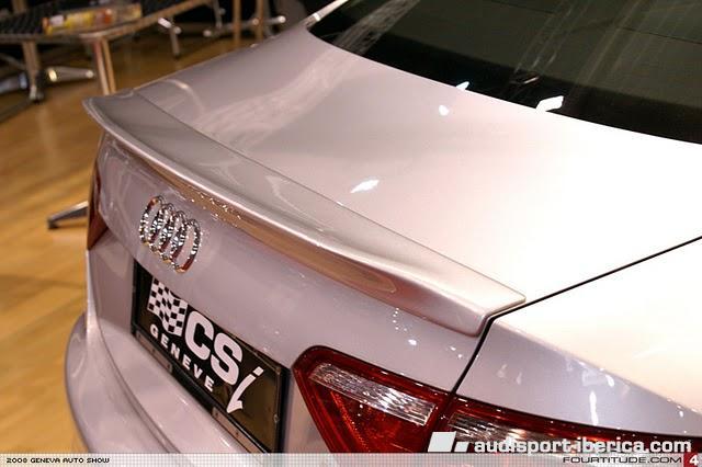

Nes37 Publicado 5 de Junio del 2010 Denunciar Publicado 5 de Junio del 2010 No puedo hacer fotos, he buscado alguna en el foro. Por ejemplo este es el alerón para portón de maletero. No se si es exactamente el que ofrecen el recambios de Audi, pero es prácticamente igual. Responder

xule Publicado 23 de Diciembre del 2011 Denunciar Publicado 23 de Diciembre del 2011 Esque no se cual es el de preparador.Ami el que me gusta,es el que ha subido Nes37. Ese cual es?un saludo Responder
pacoalvarez135 Publicado 23 de Diciembre del 2011 Denunciar Publicado 23 de Diciembre del 2011 (editado) MIra el de http://www.caractere.com/ es el que lleva Vie, es muy parecido del que ha puesto Nes37 Editado 23 de Diciembre del 2011 por pacoalvarez135 Responder
