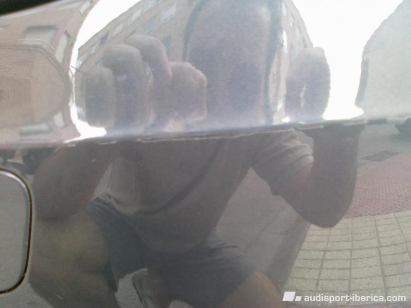

A4manchego Publicado 5 de Junio del 2010 Autor Denunciar Publicado 5 de Junio del 2010 Mil gracias por vuestra ayuda, esta mañana he ido al concesionario y como no tenian me lo piden el lunes a primera y el martes lo tengo aqui. Yo creo que quedara mas o menos bien porque es cosa de poco y no ha hecho huella en el paragolpes ni nada, solo ha saltado la pintura. Aqui dejo una foto que acabo de hacer con el movil para que veais de lo que se trata, no se si se vera muy bien. Un saludo. Responder

A4manchego Publicado 24 de Junio del 2010 Autor Denunciar Publicado 24 de Junio del 2010 Cuanto te ha costado la pintura, yo tambien estoy interesado en el tema. Gracias 12,67 euros iva incluido. ¿y como te ha quedado? Bien, mejor que llevar el arañazo, no te voy a decir que no se nota porque seria mentira, pero si tu no sabes donde esta el arañazo y miras el coche desde una distancion normal de 1 metro no lo ves, ahora si te pones a mirarlos a 10 cm y con lupa pues si, pero mejor que llevar el arañzo es, aunque de todas formas como ves en la foto no es cosa de mucho, se nota un poco el relieve pero digamos que es un araño con el fondo del mismo color que la carroceria, luego subo una foto. Mi padre aun no se ha dado cuenta de donde esta, le dije que llevaba un roce y lo arregle sin decir nada y no se ha dado cuenta. Responder

A4manchego Publicado 24 de Junio del 2010 Autor Denunciar Publicado 24 de Junio del 2010 de cerca y de lejos. son con el movil lo digo por si no se ve muy bien Responder
A4manchego Publicado 24 de Junio del 2010 Autor Denunciar Publicado 24 de Junio del 2010 otra Responder
Paco35 Publicado 24 de Junio del 2010 Denunciar Publicado 24 de Junio del 2010 Se ha quedado bastante bien. Una pregunta, ¿le has dado una o varias capas de pintura?, y otra ¿le has aplicado la laca?. Un saludo. :drool: Responder
A4manchego Publicado 24 de Junio del 2010 Autor Denunciar Publicado 24 de Junio del 2010 Se ha quedado bastante bien. Una pregunta, ¿le has dado una o varias capas de pintura?, y otra ¿le has aplicado la laca?. Un saludo. :drool: Pues como me dijo el compañero xabby compre un pincel de pintar las maquetas de modelismo, entonces moje ese pincel con pintura y le iba dando, y en el momento que se quedaba sin pintura lo mojaba otra vez. Le di varias veces, es decir empezaba por un sitio y cuando llegaba al final volvia a empezar y asi lo hice dos o tres veces, pero no espere a que estuviera seca una capa, de todas formas tampoco se le pueden dar muchas veces porque yo me di cuenta que si le daba mucho mucho como el pincel quieras que no se sale algo por fuera del arañazo y le das en la parte que esta bien, pues digamos que el parche lo haces mas grande de lo que es si le estas dando mucho. Luego me espere 30 minutos o algo mas y le di un par de capas de laca con el mismo procedimiento. como he dicho antes si te acercas y sabes donde esta lo ves, pero estas como en las ultimas fotos a un metro y pico no te das cuenta, tambien es verdad qeu el arañazo fue cosa de poco y solo salto un poco la pintura..... Responder
