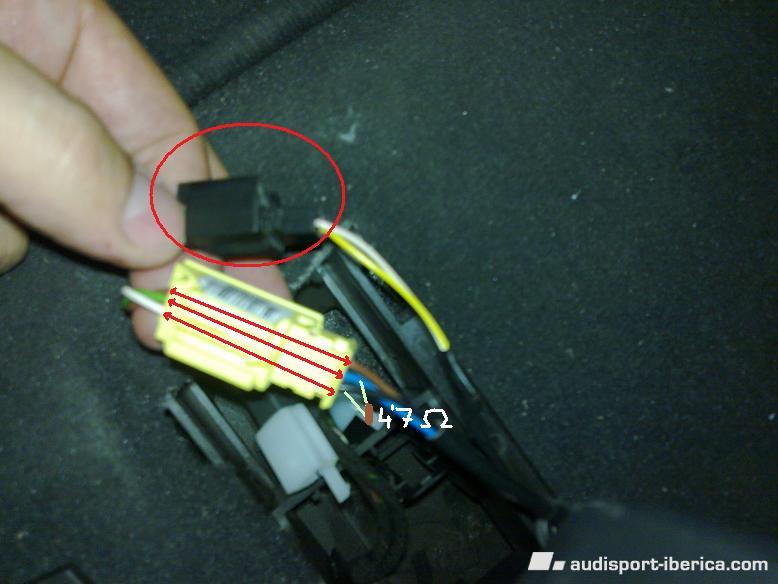

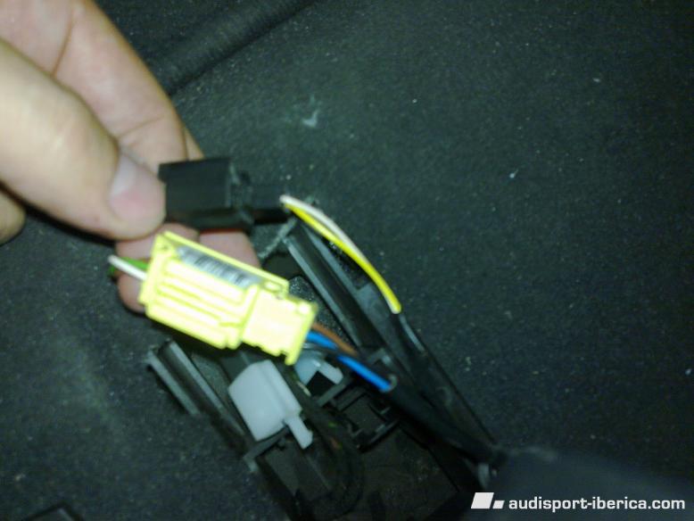

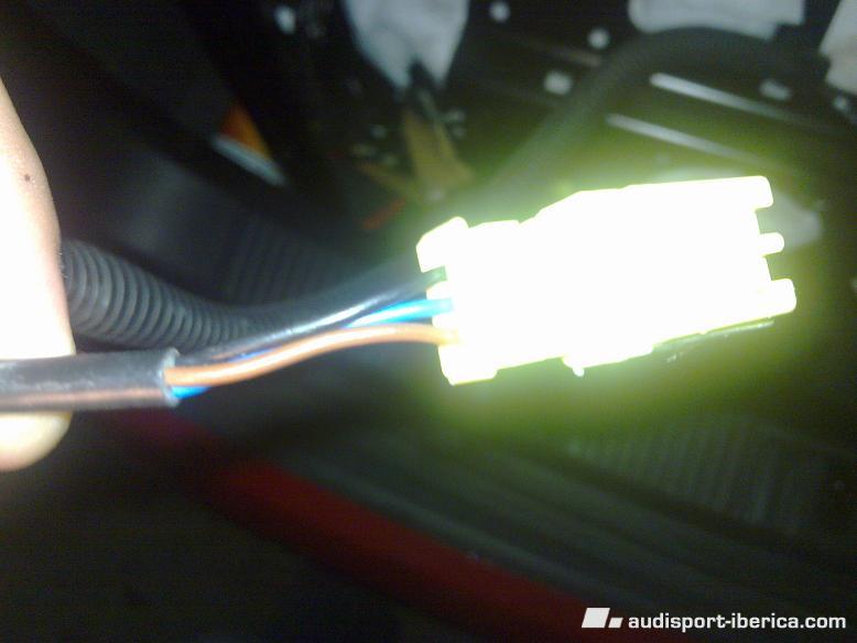

lobezno Publicado 7 de Junio del 2010 Autor Denunciar Publicado 7 de Junio del 2010 (editado) aqui dejo una foto del conector del asiento del copiloto donde se ven 3 cables(azul, marron y negro) y otra foto del asiento del conductor, donde me encuentro una desagradable sorepesa, 5 cables, imagino que 3 del airbag como en el conector del otro asiento, y otros dos cables mas que imagino sera del pretensor o similar...el problema es que de esos 3 cables que salen de ambos asientos (azul, marron y negro) en el asiento del conductor, el conector que recibe los 3 cables tiene 3 cables de diferentes colores...a ver si alguien sabe decirme algo PD: en el orden que estanc olocados da la impresion de que el marron se corresponde con el marron, el verde con el azul y el blanco con el negro Editado 7 de Junio del 2010 por lobezno Responder
lobezno Publicado 7 de Junio del 2010 Autor Denunciar Publicado 7 de Junio del 2010 parece que la correspondencia e acuerdo a la situaciond e los pines es esta que dibujo: marron-marron verde-azul blanco-negro seguimos sin saber que es el conector negro, pero dado que no procede del airbag mismamente no creo que afecte a nada d elas resistencias... falta comprobar si la resistencia se coloca entre los dos cables que no son el marron (imagino que sera masa), y a tirar... Responder

BoR Publicado 9 de Junio del 2010 Denunciar Publicado 9 de Junio del 2010 Yo con vagcom lo dejaría como estaba y probaría con las resistencias, pero sin desactivar airbag con vagcom. Prueba a poner una entre negro-marron. Pasas vagcom, borras errores y a ver si se quita. Si no se quita, pues pruebas con negro-azul. Vuelves a pasar el vag. Si no se quita, pones las dos a la vez, marron-negro y azul-negro. Responder
lobezno Publicado 9 de Junio del 2010 Autor Denunciar Publicado 9 de Junio del 2010 Yo con vagcom lo dejaría como estaba y probaría con las resistencias, pero sin desactivar airbag con vagcom. Prueba a poner una entre negro-marron. Pasas vagcom, borras errores y a ver si se quita. Si no se quita, pues pruebas con negro-azul. Vuelves a pasar el vag. Si no se quita, pones las dos a la vez, marron-negro y azul-negro. hay mas posibilidades, poner 2 resietencias entre marron azul y marron negro por ejemplo, menudo pifostio (ya empezamos con combinaciones Responder
