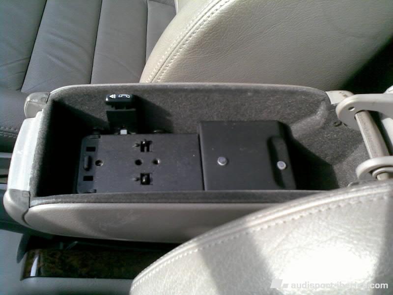

Juanjo.quattro Publicado 6 de Junio del 2010 Denunciar Publicado 6 de Junio del 2010 que tal amigos tengo una consulta que haceros, cuando compre el coche vi que tenia un soporte para un telefono dentro del reposa brazos y no se si funciona por que no traia telefono no se si va conectado al navi y sobre todo si se puede adactar a mi NOKIA 6110 NAVIGATOR me podeis ayudar en este tema. Responder
a34323 Publicado 6 de Junio del 2010 Denunciar Publicado 6 de Junio del 2010 Ya te digo yo que no. No sirve para tu teléfono. Estas cunas venían predefinidas para móviles llamados Primera generación. No sé si has visto alguna foto del teléfono que llevo yo en el coche... A esa plataforma le tienes que poner una cuna que lleva un cable conectado justamente en el hueco que hay debajo del reposabrazos (¿Lo has visto?), y dentro de esa cuna meterías el teléfono correspondiente a esa cuna. En algún sitio ví el listado de teléfonos que se pueden usar en estos coches....Pero ya te digo que son teléfonos de la guerra civil...jajajajaja. Mi coche lleva un movil Siemens ME45. Responder

jafv Publicado 6 de Junio del 2010 Denunciar Publicado 6 de Junio del 2010 Hola. Mi opinión es que no te te gastes un euro en comprar la cuna. Pero bueno, como tienes un telefono de los que existe cuna para él y no te sale muy caro pues adelante. Yo preferí quitar lo que tu tienes en el apoyabrazos y aprovechar parte de la instalación para montar el bluetooth. Una ventaja de utilizar una cuna es que el telefono que pones en la cuna pasa a usar una antena del vehiculos con lo que ganas en cobertura. en ebay hay que buscar por "Audi handy adapter" y para tu móvil. Yo he hecho una busqueda pero los que he visto son cunas de generación II, y tu creo que necesitas la generación I, la que la cuna o "handy" que compres lleva un cable que se enchufa en un conector que hay en el portamonedas al lado del freno de mano. Dos links con info. http://www.audisport-iberica.com/foro/lofi...hp?t174835.html http://www.audi.dk/etc/medialib/cms4imp/au...r.0073.File.pdf Un saludo. Responder
Juanjo.quattro Publicado 6 de Junio del 2010 Autor Denunciar Publicado 6 de Junio del 2010 gracias emilio, chemisky, jafv. lo he encontrado por ebay .vale 12,50 euros la cuna para mi modelo de movil .me gustaria saber una vez que lo instale en el apoyabrazos que funcion tiene .te avisa en la pantalla del navi de llamadas y mensajes o algo mas esque no lo se? Responder
