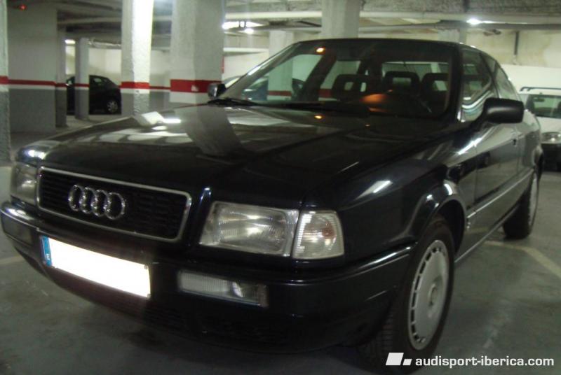

audi 80 bcn Publicado 6 de Junio del 2010 Denunciar Publicado 6 de Junio del 2010 Hola, buenas tardes a todos. Pues después de un tiempo me animado para hacer unas fotos al Audi y subirlas. Pues soy de Barcelona capital y el coche es del 93, i tiene 133km i es el motor 2.3 de 133cv. El coche es de mi padre, pero como si fuera mío jeje, la semana pasado lo llevemos a revisión a la casa Audi, y tenia unas cuatas tonterías que las mas importantes las repararon ellos, pero las que son mas tonterías me gustaría intentar repáralas yo, con vuestra ayuda. En el check control, me sale que el deposito del limpia esta vacío pero esta lleno jejeje, y estuve mirando en el desguace y no tiene ninguna boya, y al motor le llegan 2 cables que supongo que serán de alimenticio, haber si alguien sabe cm poder anular que me salga eso en el check control. y la otra tontería es que cuando abro el maletero la luz no se enciende y la bombilla no esta fundida y no encuentro el sensor que supongo que esta en el maletero. hasta pronto Responder

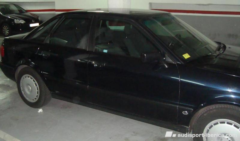

audi 80 bcn Publicado 6 de Junio del 2010 Autor Denunciar Publicado 6 de Junio del 2010 Aquí dejo dos fotos mas que no avia subido Responder

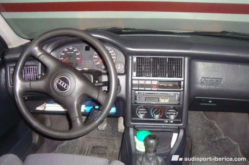

atakaquino Publicado 7 de Junio del 2010 Denunciar Publicado 7 de Junio del 2010 Bienvenido. El coche tiene muy buena pinta..pero..cambiale esas alfombrillas y ponle unas de moqueta "guenas", que el coche esta bastante bien y lo merece. Responder
