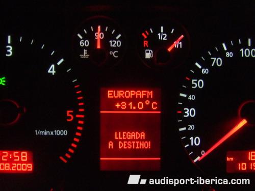

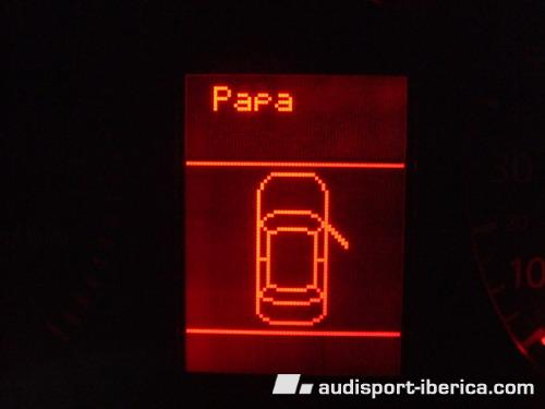

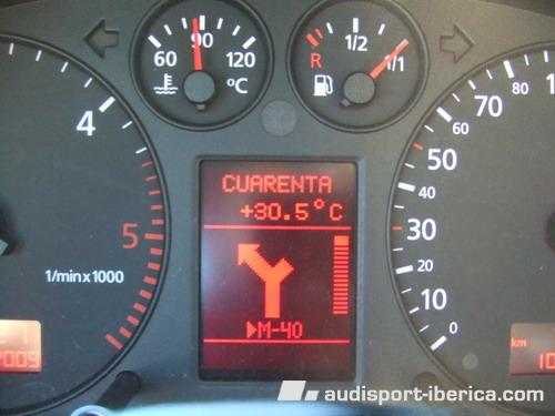

Freestylero Publicado 9 de Junio del 2010 Denunciar Publicado 9 de Junio del 2010 fotos de mi fis con informacion pasada por canbus Responder

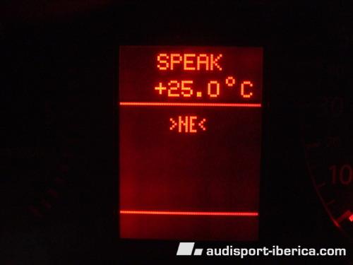

Freestylero Publicado 9 de Junio del 2010 Denunciar Publicado 9 de Junio del 2010 Informacion de la persona q me llama por telefono SPEAK, comando para yo hablar al coche (control por voz) Responder
