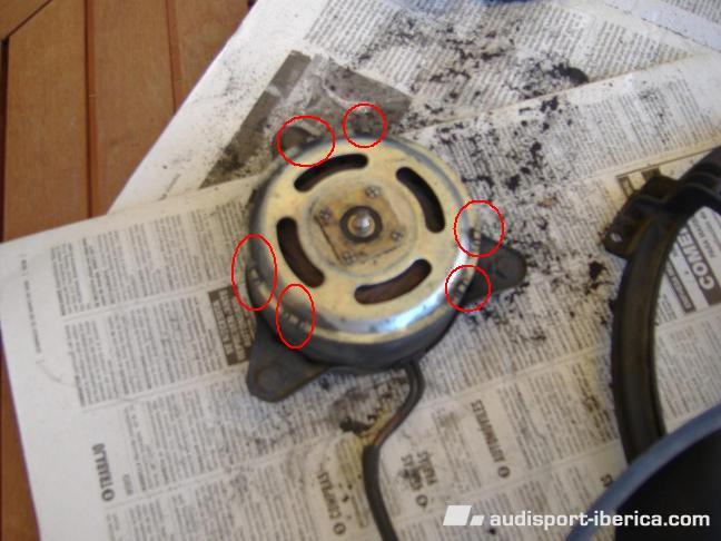

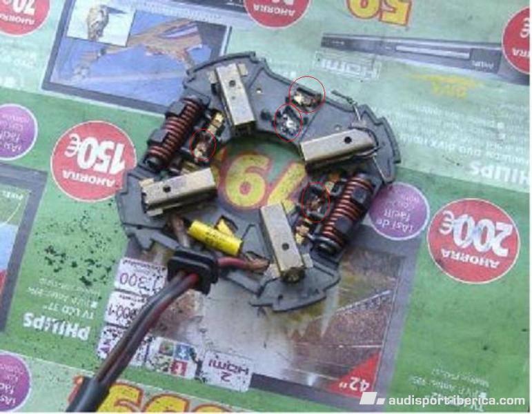

yerar Publicado 18 de Junio del 2010 Denunciar Publicado 18 de Junio del 2010 Hombre, pues entonces debe haber distintas fabricaciones de estos ventiladores. Yo animo a quien haya conseguido cambiar las escobillas, que por favor haga un brico porque puede ser muy beneficioso para el foro. Yo te aseguro que las mías iban soldadas y además estaban hechas de alguna manera que yo no conseguí volver a soldar en condiciones, ni con estaño-cobre , ni con estaño-plata ni por más flux que le eché. Las mías iban soldadas donde marco con un círculo rojo (se ve muy mal porque era la cámara del móvil) A parte de eso, el carro de escobillas era de plástico y se me deshizo en varios puntos del anclaje con el blindaje de las escobillas. Después, el cierre de mi ventilador consiste en unas pestañas que pertenecen a la propia carcasa del estator, que por impacto quedan deformadas y pillan la tapa. Gran parte de esas pestañas, al volver a cerrar el ventilador se partían, con lo cual el ventilador perdió para mi gusto toda fiabilidad. Por último, lo manché todo porque suelta un polvo negro de mierd** y mi señora cogió un berrinche que todavía me pega cuando se acuerda. Saludos!! Responder
chemisky Publicado 18 de Junio del 2010 Denunciar Publicado 18 de Junio del 2010 Hombre, pues entonces debe haber distintas fabricaciones de estos ventiladores. Yo animo a quien haya conseguido cambiar las escobillas, que por favor haga un brico porque puede ser muy beneficioso para el foro. Yo te aseguro que las mías iban soldadas y además estaban hechas de alguna manera que yo no conseguí volver a soldar en condiciones, ni con estaño-cobre , ni con estaño-plata ni por más flux que le eché. Las mías iban soldadas donde marco con un círculo rojo (se ve muy mal porque era la cámara del móvil) A parte de eso, el carro de escobillas era de plástico y se me deshizo en varios puntos del anclaje con el blindaje de las escobillas. Después, el cierre de mi ventilador consiste en unas pestañas que pertenecen a la propia carcasa del estator, que por impacto quedan deformadas y pillan la tapa. Gran parte de esas pestañas, al volver a cerrar el ventilador se partían, con lo cual el ventilador perdió para mi gusto toda fiabilidad. Por último, lo manché todo porque suelta un polvo negro de mierd** y mi señora cogió un berrinche que todavía me pega cuando se acuerda. Saludos!! Ah! Ya sé que soldaduras dices. Verás, las escobillas que le puse en la punta llevan como un faston redondo, como una arandela (perdón, pero no sé el nombre exacto). Lo que hice fue dejar el cable soldado, cortar la escobilla gastada e introducir el cable original por el faston éste y con unos alicates doblarlo para que deje el cable pellizcado. Para volver a montarlo, aunque se hayan partido algunas de las patillas, con un poquito de nural se hacen maravillas! En un par de días pongo referencia y foto de las escobillas. Responder
