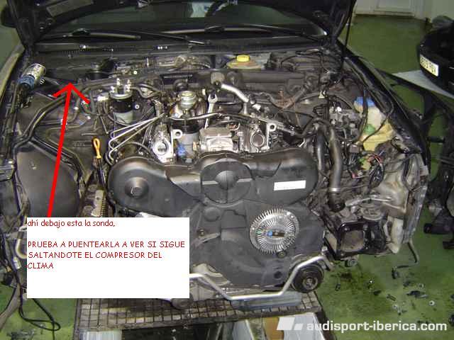

Izan. Publicado 7 de Junio del 2010 Denunciar Publicado 7 de Junio del 2010 Buenas a todos.Soy propietario de un a4 del 96, tiene 305.000 kms y va muy bien. Lleva llantas de 17 y spoilers deportivos. Solamente un problemilla. He cargado el aire acondicionado (el jueves) y se enciende y desconecta el compresor. ¿Puede ser por una fuga del gas? ¿Funciona así correctamente? ¿Debo de volver al taller para que me miren si hay alguna perdida? Muchas gracias y saludos a todos. Hola, si lo has cargado recientemente y se te desconecta el compresor, posiblemente el problema sea de una sonda que va donde el filtro del habitáculo (a mi me pasaba lo mismo) Prueba a puentear la sonda con un cable, yo la tengo puenteada, espero sea de ayuda. Un saludo Responder
joseda Publicado 8 de Junio del 2010 Autor Denunciar Publicado 8 de Junio del 2010 Izan gracias. No me atrevo a tocar nada del coche. Mi profesión nada tiene que ver con la mecánica. Permiteme una pregunta ¿Qué sonda es? ¿Qué quieres decir con puntearla? ¿Habría algún probelma de romper algo? ¿Quizá el fallo sea por alguna perdida? ¿Si un aire está roto cuanto tarda en descargarse y no enfriar nada? En septiembre lo cargué en un taller de un comocido centro comercial ¿Quizá lo cargaron mal? Y por último una obsevación que he visto en el coche. Enciende y apaga el compresor durante unos 15 minutos cuando ha estado parado 2/3 días. Temperaura exterior 22 grados Ayer por la tarde lo probé e iba perfecto, enfría como una nevera de casa. Saludos Responder

Izan. Publicado 8 de Junio del 2010 Denunciar Publicado 8 de Junio del 2010 Izan gracias.No me atrevo a tocar nada del coche. Mi profesión nada tiene que ver con la mecánica. Permiteme una pregunta ¿Qué sonda es? ¿Qué quieres decir con puntearla? ¿Habría algún probelma de romper algo? ¿Quizá el fallo sea por alguna perdida? ¿Si un aire está roto cuanto tarda en descargarse y no enfriar nada? En septiembre lo cargué en un taller de un comocido centro comercial ¿Quizá lo cargaron mal? Y por último una obsevación que he visto en el coche. Enciende y apaga el compresor durante unos 15 minutos cuando ha estado parado 2/3 días. Temperaura exterior 22 grados Ayer por la tarde lo probé e iba perfecto, enfría como una nevera de casa. Saludos si creo que es la sonda de Tº exterior. Esta sonda se puentea con un trozo de cable normal (unos 3cm de largo) no hay que cortar nada, solo que haga contacto cada extremo con los cables de la sonda. En cuanto hay una fuga se descarga relativamente rapido en menos de una semana seguro que te pispas, (No creo que lo cargaran mal, seria de ser muy muy inutiles) que se encienda y apague el compresor en principio pienso que no es normal, algo no marcha y sobre todo a 22grados, creo que a esa Tº NO TIENE PORQUE APAGARSE un saludo a todos! Responder
