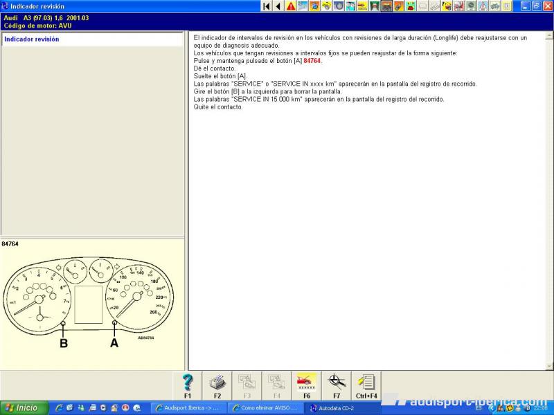

bocayna Publicado 8 de Junio del 2010 Denunciar Publicado 8 de Junio del 2010 Hola quería saber si me podrías ayudar con esta duda que tengo, ayer cuando fui arrancar el coche en la pantalla me ponía la palabra service!! El coche es un A3 del 2000 el que tiene solamente la mitad de la pantalla, pues mi duda es que tengo que hacerle una revisión general o solo es para el cambio de aceite o algo así.. Lo tengo que llevar a la Audi? Lo digo para que la cuenta atrás de los kilómetros empiece otra vez? Bueno espero a ver si me lo podrías contestar pronto ya que esto me tiene bastante preocupado… y ya por ultimo el coche lo puedo seguir utilizando nop? Perdonar mi ignorancia Un saludo compañeros y muchas gracias... Es muy fácil de quitar el aviso de service. Sigue los pasos de la foto que te adjunto. Saludos Responder

jvil Publicado 10 de Junio del 2010 Denunciar Publicado 10 de Junio del 2010 (editado) Hola quería saber si me podrías ayudar con esta duda que tengo, ayer cuando fui arrancar el coche en la pantalla me ponía la palabra service!! El coche es un A3 del 2000 el que tiene solamente la mitad de la pantalla, pues mi duda es que tengo que hacerle una revisión general o solo es para el cambio de aceite o algo así.. Lo tengo que llevar a la Audi? Lo digo para que la cuenta atrás de los kilómetros empiece otra vez? Bueno espero a ver si me lo podrías contestar pronto ya que esto me tiene bastante preocupado… y ya por ultimo el coche lo puedo seguir utilizando nop? Perdonar mi ignorancia :crying_anim: Un saludo compañeros y muchas gracias... Es muy fácil de quitar el aviso de service. Sigue los pasos de la foto que te adjunto. Saludos ¡Anda!, si lo puede hacer uno mismo sin ordenador ni nada. Esto imagino que también es válido para un prerestyling, ¿verdad? Pues justo la semana pasada tuve que ir yo al taller porque me apareció el mismo mensaje. Se ve que en el taller donde lo llevo, en la última revisión que hice pocas semanas antes no lo reiniciaron, ya que cuando fui a revisarlo no ponía nada todavía. Si lo llego a saber me ahorro la visita al taller... Muchas gracias. Editado 10 de Junio del 2010 por jvil Responder
jvil Publicado 10 de Junio del 2010 Denunciar Publicado 10 de Junio del 2010 Hola quería saber si me podrías ayudar con esta duda que tengo, ayer cuando fui arrancar el coche en la pantalla me ponía la palabra service!! El coche es un A3 del 2000 el que tiene solamente la mitad de la pantalla, pues mi duda es que tengo que hacerle una revisión general o solo es para el cambio de aceite o algo así.. Lo tengo que llevar a la Audi? Lo digo para que la cuenta atrás de los kilómetros empiece otra vez? Bueno espero a ver si me lo podrías contestar pronto ya que esto me tiene bastante preocupado… y ya por ultimo el coche lo puedo seguir utilizando nop? Perdonar mi ignorancia :crying_anim: Un saludo compañeros y muchas gracias... Es muy fácil de quitar el aviso de service. Sigue los pasos de la foto que te adjunto. Saludos Oye, una preguntilla. ¿Este programa de dónde has sacado esto mensaje es de alguna aplicación conocida? Responder
lunatikop Publicado 11 de Junio del 2010 Denunciar Publicado 11 de Junio del 2010 Hola quería saber si me podrías ayudar con esta duda que tengo, ayer cuando fui arrancar el coche en la pantalla me ponía la palabra service!! El coche es un A3 del 2000 el que tiene solamente la mitad de la pantalla, pues mi duda es que tengo que hacerle una revisión general o solo es para el cambio de aceite o algo así.. Lo tengo que llevar a la Audi? Lo digo para que la cuenta atrás de los kilómetros empiece otra vez? Bueno espero a ver si me lo podrías contestar pronto ya que esto me tiene bastante preocupado… y ya por ultimo el coche lo puedo seguir utilizando nop? Perdonar mi ignorancia Un saludo compañeros y muchas gracias... :clap1: Es muy fácil de quitar el aviso de service. Sigue los pasos de la foto que te adjunto. Saludos Oye, una preguntilla. ¿Este programa de dónde has sacado esto mensaje es de alguna aplicación conocida? mmm....... eso de pulsar los botones en el cuardo.. tambien vale para un pre?? Responder
