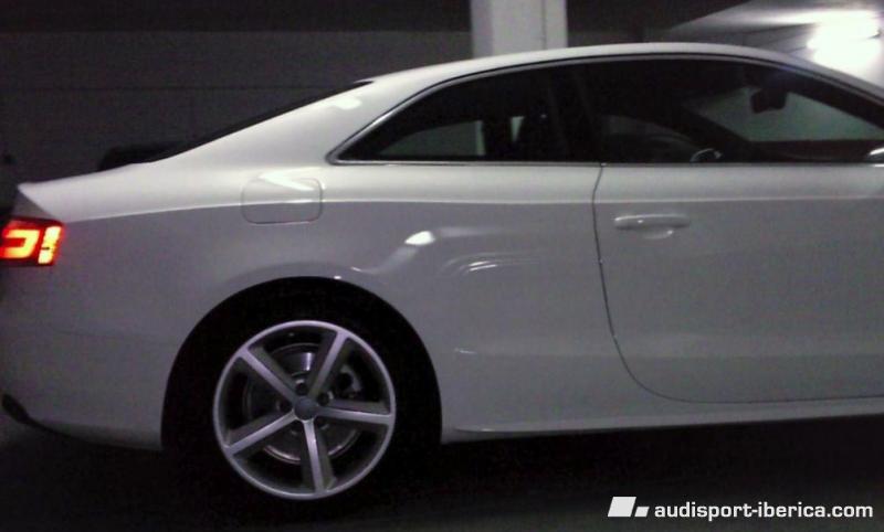

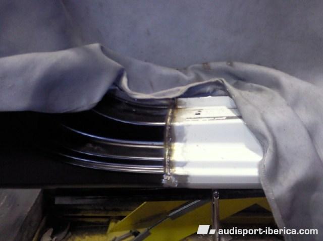

Acrapovic Publicado 8 de Junio del 2010 Denunciar Publicado 8 de Junio del 2010 Y la reparación que va a realizar es la siguiente: se han decantado por cortar y soldar la pieza completa, ya que es más sencillo y queda mejor, porque según he visto tras quitar el paso de rueda esta deformada la chapa de tal forma que no quedaría bien hacerlo a martillo, además, rehacer los nervios de esa zona a mano es complicado y al trasluz se notaría el arreglo. Y de paso aprovecho y le pongo las Taloneras S- Line Prometo fotos una vez reparado. Más le vale a Audi-levante wagen dejarlo bien , je,je. Yo también tengo el coche en Levante Wagen, este finde estaba de despedida de soltero en Benidorm, y un amigo (si, un amigo de la despedida), en el parking del hotel me rascó todo el frontal... Así que a pintar el parachoques. He aprovechado para que me cambien la luna delantera, tenía ya 3 picadas, una de ellas importante, y no era posible reparla por estar muy cerca del salpicadero (pero por la parte exterior). Saludos Responder

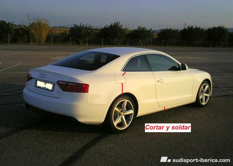

Albino Publicado 9 de Junio del 2010 Autor Denunciar Publicado 9 de Junio del 2010 (editado) Entonces pensáis que debo decirle al del taller que corte por donde indica Tolo en la foto? Yo también encuentro algo raro que corten por mitad de la aleta. alguien que entienda del tema y pueda arrojar luz al asunto? RICARDO-DTM, el perito peritó en un principio lo que comentas, pero una vez se desmonto el interior y el paso de rueda se vio que no era tan sencillo y tubo que volver y peritar de nuevo. Rf20vT, tu que eres chapista, aunque como dices aficionado, que opinas? Aún estoy a tiempo de decirles que corten por otro sitio, aunque yo sería partidario de cambiar la pieza completa, cortando por la endidura del techo y por debajo, al abrir la puerta. Editado 9 de Junio del 2010 por Albino Responder

Rf20vT Publicado 9 de Junio del 2010 Denunciar Publicado 9 de Junio del 2010 (editado) Entonces pensáis que debo decirle al del taller que corte por donde indica Tolo en la foto?Yo también encuentro algo raro que corten por mitad de la aleta. alguien que entienda del tema y pueda arrojar luz al asunto? RICARDO-DTM, el perito peritó en un principio lo que comentas, pero una vez se desmonto el interior y el paso de rueda se vio que no era tan sencillo y tubo que volver y peritar de nuevo. Rf20vT, tu que eres chapista, aunque como dices aficionado, que opinas? Aún estoy a tiempo de decirles que corten por otro sitio, aunque yo sería partidario de cambiar la pieza completa, cortando por la endidura del techo y por debajo, al abrir la puerta. Yo es lo que te digo, si fuese una superficie más lisa, me parece más sencillo, pero teniendo el nervio ese en la parte inferior, aun encima en curva ascendente... Me parece bastante complicadillo. A ver, a la chapuza, te pueden rehacer el nervio a base de masilla, pero eso no tiene nombre De todos modos, yo ya te digo, mi experiencia es limitada, tengo chapeado abolladuras, golpecitos y arañazos, pero poca cosa... Ricardo DTM, siendo perito, estará más curtido en estos golpes, él te dirá mejor que yo lo que harán, pero de lo que estoy seguro, es de que si cortan, van a cortar y soldar la nueva, tomando las menos partes visibles posibles, y lo más rectas y estrechas posible. Por ejemplo como indicaba Tolo, un corte en el estribo, otro en el pilar B superior, y otro en el montante C. Y atrás, despuntear la aleta en la bajante de la luna trasera y la unión con el faldón trasero y los alojamientos de los pilotos El motivo de que se busquen zonas estrechas y no muy visibles, es porque después de soldar, hay que rellenar con estaño, lijar y volver a rellenar, hasta que quede una unión limpia y que no se note al tacto. Por eso mismo dudo mucho que corten a la mitad de la aleta Saludos! Editado 9 de Junio del 2010 por Rf20vT Responder

Jose Tortola Publicado 9 de Junio del 2010 Denunciar Publicado 9 de Junio del 2010 Entonces pensáis que debo decirle al del taller que corte por donde indica Tolo en la foto?Yo también encuentro algo raro que corten por mitad de la aleta. alguien que entienda del tema y pueda arrojar luz al asunto? RICARDO-DTM, el perito peritó en un principio lo que comentas, pero una vez se desmonto el interior y el paso de rueda se vio que no era tan sencillo y tubo que volver y peritar de nuevo. Rf20vT, tu que eres chapista, aunque como dices aficionado, que opinas? Aún estoy a tiempo de decirles que corten por otro sitio, aunque yo sería partidario de cambiar la pieza completa, cortando por la endidura del techo y por debajo, al abrir la puerta. Yo es lo que te digo, si fuese una superficie más lisa, me parece más sencillo, pero teniendo el nervio ese en la parte inferior, aun encima en curva ascendente... Me parece bastante complicadillo. A ver, a la chapuza, te pueden rehacer el nervio a base de masilla, pero eso no tiene nombre De todos modos, yo ya te digo, mi experiencia es limitada, tengo chapeado abolladuras, golpecitos y arañazos, pero poca cosa... Ricardo DTM, siendo perito, estará más curtido en estos golpes, él te dirá mejor que yo lo que harán, pero de lo que estoy seguro, es de que si cortan, van a cortar y soldar la nueva, tomando las menos partes visibles posibles, y lo más rectas y estrechas posible. Por ejemplo como indicaba Tolo, un corte en el estribo, otro en el pilar B superior, y otro en el montante C. Y atrás, despuntear la aleta en la bajante de la luna trasera y la unión con el faldón trasero y los alojamientos de los pilotos El motivo de que se busquen zonas estrechas y no muy visibles, es porque después de soldar, hay que rellenar con estaño, lijar y volver a rellenar, hasta que quede una unión limpia y que no se note al tacto. Por eso mismo dudo mucho que corten a la mitad de la aleta Saludos! Pues eso es lo que van a hacer, cortar por mitad de la aleta, eso me lo dijo a mi el jefe de chapa y pintura estando delante del coche, y me explico que era para no quitar cristal de luna trasero, etc... Yo te lo repito... Suerte con Levante wagen. Y sinceramente te deseo que tengas más suerte que otros conocidos que pasaron por ahí. Saludos. Responder

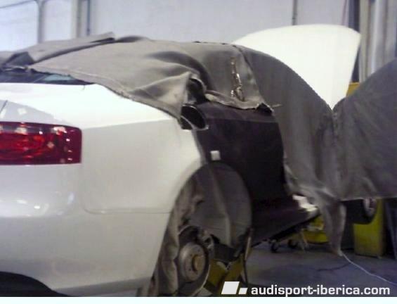

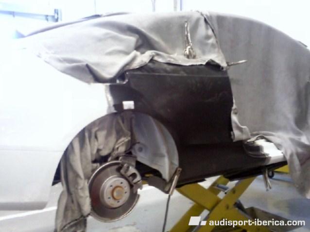

Albino Publicado 10 de Junio del 2010 Autor Denunciar Publicado 10 de Junio del 2010 Bueno, bueno, no es una mala solución cortar, repito "solo es chapa", no chasis. El chapista, me comentó en su día, que reparar a martillo era factible, pero tratándose del vehículo que es no le parecía adecuado usar tanta masilla, es muy complicado rehacer esas curvas y nervios, no iba a quedar perfecto, y al final lo que llevas es un "pegote" de masilla inmenso. yo he llevado masilla en otros coches, y creer cuando os digo que el tiempo y el sol no le va nada bien, ( se cuartea, agrieta, etc...), por no hablar del acabado al trasluz tipo "piel de naranja", recordar que la mano del mejor chapista nunca dejará el acabado de la prensa de chapa de la fábrica. A mi en Levante-Wagen me han tratado siempre bien. Hoy justamente he estado con el chapista, que andaba dándole a la radial, no puedo mostraros como estaba el coche en el momento del "corte", pero si, como va quedando, juzgad vosotros el acabado y la poca masilla que llevará, y en breve os mostraré el resultado final: Responder

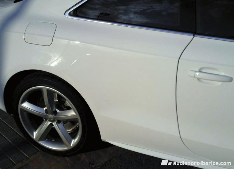

Albino Publicado 19 de Junio del 2010 Autor Denunciar Publicado 19 de Junio del 2010 Por fin reparado. Que opináis? Responder
Nes37 Publicado 19 de Junio del 2010 Denunciar Publicado 19 de Junio del 2010 Pues sinceramente por foto no puedo opinar, habría que verlo en vivo, pero el resultado parece bueno aunque yo de esto no entiendo. Lo que si me llama la atención es el follón que hay que montar para reparar un golpe que tampoco parecía tanto. Repito, de esto no tengo ni flowers. Lo más importante, que ya disfrutas de nuevo de tu coche. Un saludo compi Responder
