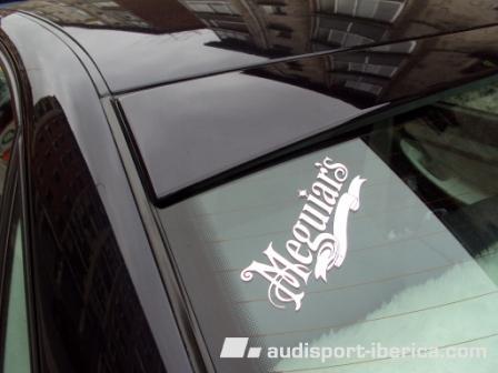

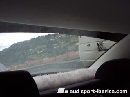

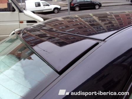

Weru Publicado 8 de Junio del 2010 Denunciar Compartir Publicado 8 de Junio del 2010 Weno pues esta es la visera la cual pregunte en este foro aber como se ponia y poco gente me dio respuesta; ya esta puesta y repuesta y espero que aya quedada bien sellado. Esta pegada que no atornillado como me dijo un forero con: primero una base de pegamento en el aleron para posteriormente exar una mezcla estren sica y poliuretano, la cual deja completamente sellado en aleron . Hay van unas fotos: Por detras, por la parte de dentro como se ve, se puede apreciar los "pegotes" o "hilos" del producto utilizado para sellarlo con lo cual, abra que poner una tira de vinilo negra o algo parecido , para que no se vea nanda por dentro aunque su apreciacion sea minima. Responder Enlace al comentario Compartir en otros sitios web More sharing options...

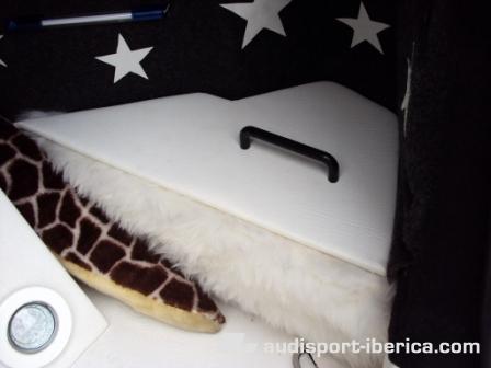

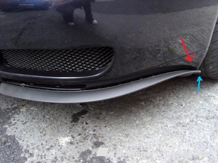

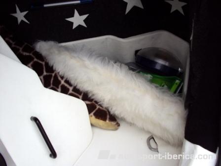

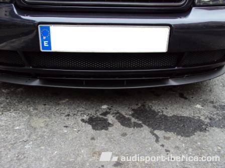

Weru Publicado 8 de Junio del 2010 Autor Denunciar Compartir Publicado 8 de Junio del 2010 A continuacion enseño como ha quedado el añadido del paragolpes delantero pintado recientemente (antes era negro, no lo pinte antes por pereza...) y el espadin de leon cupra que tenia antes tamb , pero este es nuevo, y la diferencia se nota... La flecha roja indica la zona pintada... cambia una barbaridad, y la flecha azul indica que aunq parezca q el espadin sobre sale, de eso nada, esta al ras cortado aunq desde esta perspertiva parezca otra cosa. Puntualizo esto porq alguno me direis que corte el espadin ajjaj! Y ahora una tapa que parece una tonteria del maletero pero q le ace muy bonito por lo menos para mi gusto al maletero que yevo puesto que no se ve nada delas botellas bombillas ni na que yeve de repuesto. Responder Enlace al comentario Compartir en otros sitios web More sharing options...

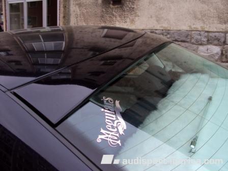

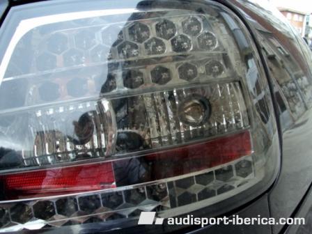

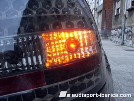

Weru Publicado 8 de Junio del 2010 Autor Denunciar Compartir Publicado 8 de Junio del 2010 Y por ultimo, otro detalle tonto de los intermitentes que andaba como loco buscandolos y los encontre en la concntracion de la q os e ablado antes; los intermitentes cromados para los pilotos de atras. Los de alante ya los tenia pero atras me faltaba; porque? porque antes se vendian en tiendas y aora aki por lo menos no . Se ve perfectamente la bombilla, que le da un toque mas bonito y se ve incluso mas naranja aun. Un saludo y por hoy esto es todo. Responder Enlace al comentario Compartir en otros sitios web More sharing options...

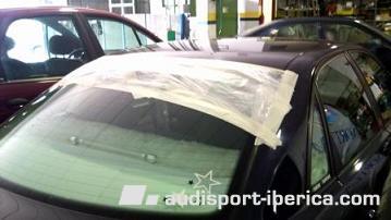

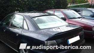

Weru Publicado 12 de Junio del 2010 Autor Denunciar Compartir Publicado 12 de Junio del 2010 PROBLEMASSSSS!! el otro dia iba por la autopa y oigo unos golpes en el cristal, que era? la visera, se me abia soltado la mitad del aleroncillo. Solucion, al taller y pedir algo para pegarlo bien a que parece que no lo deje muy bien. Vale pues nada, este el resultado. Cuand aga repor ya lo sacare bien ; aora estan exas las fotos con el movil como e podido ya que yueve un monton... Repito que para los que le interesn, are un "reportaje" cuand aga un poco weno aki en el norte ok? un saludo para todos. Responder Enlace al comentario Compartir en otros sitios web More sharing options...
Rf20vT Publicado 12 de Junio del 2010 Denunciar Compartir Publicado 12 de Junio del 2010 Hiciste lo que te dije? Perfilar todo el borde del alerón con cinta recuperadora? Si no lo haces asi, por mucho pegamento que le eches, en cuanto empiece a entrar algo de aire entre el alerón y el cristal, te va a seguir pasando lo mismo. Sé de uno que le salió volando en la autopista... Menos mal que no le venía nadie detrás Saludos Responder Enlace al comentario Compartir en otros sitios web More sharing options...
Weru Publicado 13 de Junio del 2010 Autor Denunciar Compartir Publicado 13 de Junio del 2010 Hiciste lo que te dije? Perfilar todo el borde del alerón con cinta recuperadora? Si no lo haces asi, por mucho pegamento que le eches, en cuanto empiece a entrar algo de aire entre el alerón y el cristal, te va a seguir pasando lo mismo. Sé de uno que le salió volando en la autopista... Menos mal que no le venía nadie detrás Saludos Hola Rf20vT; todavia no lo e perfilao, espero acerlo esta semana porq sino liada al canto puesto que me pego casi 7 horas de viaje el viernes y espero que no se vuele. He tenido un monton de lio, pero esta semana saco tiempo d donde sea y le ago un apaño con cinta recuperadora ok? saludos. Responder Enlace al comentario Compartir en otros sitios web More sharing options...
jhonysen Publicado 13 de Junio del 2010 Denunciar Compartir Publicado 13 de Junio del 2010 Hola, vas a tener que ponerle un par de tornillos, jeje , o remacharlo al cristal, o unos puntos de soldadura,... ni caso, se me va la olla!!! Si ves que tal, sácalo de nuevo, métele cinta recuperadora de buena calidad (como dice Rafa) y a mayores una tira fina de poliuretano o de poliretano para lunas. Es muy importante que cuando vayas a aplicar tanto la cinta recuperadora como el poliuretano, limpies muy bien las dos superficies de contacto (bisera y cristal) con desengrasante. Así no se te despegará en la vida!!! Un saludo. Responder Enlace al comentario Compartir en otros sitios web More sharing options...
Weru Publicado 13 de Junio del 2010 Autor Denunciar Compartir Publicado 13 de Junio del 2010 "No se te despegara en la vida" eso me dijeron la primera vez jaja! lo he puesto con poliuretano para lunas y se despego... por si akaso , mañn lunes le metere un poco de cinta recuperadora aber q tal va... saludos xikos! Responder Enlace al comentario Compartir en otros sitios web More sharing options...
