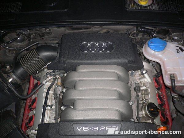

Turbin Publicado 8 de Junio del 2010 Autor Denunciar Publicado 8 de Junio del 2010 y es normal que un lado del motor (izquierda) este limpio y otro este así de sucio (por donde se añade aceite)? podría ser que me perdiera por esa junta de culata o es normal? Responder
MIKELINO Publicado 8 de Junio del 2010 Denunciar Publicado 8 de Junio del 2010 Hola amigos, al mio (3.2 Quat-tipronic) tengo que pasarle ahora la revisión long life despues de 27.000 km y no he tenido que rellenar aceite (5w30), ahora tiene 80 y pico mil y nunca he tenido que rellenar, por cierto pienso seguir con el mismo aceite castrol puesto que no hago muchos kms y lo considero rentable ya que apenas me consume aceite y cada visita al taller es una pasta (cambiándolo a los 15.000 supone más visitas al taller aunque el aceite no sea tan caro). Lo de tener un lado del motor más sucio lo considero normal ya que se puede derramar aceite al cambiarlo o en su caso rellenar y aunque se limpie siempre quedan restos al que se pega el polvo y suciedad, durando esta mucho tiempo, siendo dificil eliminarlo salvo que limpies el motor. Responder

gonchito Publicado 9 de Junio del 2010 Denunciar Publicado 9 de Junio del 2010 y es normal que un lado del motor (izquierda) este limpio y otro este así de sucio (por donde se añade aceite)? podría ser que me perdiera por esa junta de culata o es normal? No se vé bien, pero el que esté sucio por el lado que se rellena es normal, pues muchas veces rellenan cae algo fuera y no lo limpian bien...!!!! Responder

Turbin Publicado 10 de Junio del 2010 Autor Denunciar Publicado 10 de Junio del 2010 Gracias rufete, lo del periódico no va a ser porque hace mes y medio que tengo el coche y se ha estado hasta 1 semana parado y no ha dejado ni mancha ni gotas, pero claro con el protector que lleva también es difícil que llegue abajo, lo que si tengo son fotos de los bajos, que les di vueltas y vueltas y no quiero hacerme idea de algo que no se seguro, pero bueno la semana que viene saldré de dudas. Aunque con lo impaciente que soy... igual pillo mañana por la tarde y lo llevo aquí al lado de casa ha subirlo al elevador y sacar la tapa. Os pongo unas fotos que hice por si se veía una zona manchada de aceite reciete o algo. Saludos. Responder
