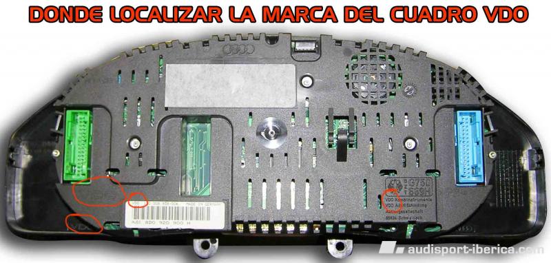

JuanK_A64F Publicado 9 de Junio del 2010 Denunciar Publicado 9 de Junio del 2010 (editado) hay dos tipos de FIS VDO y JAEGER una diferencia posible es que los cuadros que por detras son blancos casi el 80% son JAEGER y si son negros son VDO que me rectifiquen si me equivoco. pero he visto algun blanco VDO, habria que cerciorarse si son 8D0 919 XXX o 8D0 920 XXX los blancos JAEGER. Respecto a los que soldan con un JBC me gustaria ver a esos machotes... Editado 9 de Junio del 2010 por Carlos A4 B5

GoNzCiD Publicado 10 de Junio del 2010 Denunciar Publicado 10 de Junio del 2010 Ultimamente están las cosas un poco al rojo vivo con las mercaderías.... Por cierto, yo tengo unas lineas que me desaparecen/aparecen aleatoriamente, aunque siempre el cuadro es legible. Sabeis si hay alguna manera de saber qué tipo de cuadro es sin desmontar? Porque por 30€, con lo tiquismiquis que soy me pillo un LCD de esos y visito a un amigo con estación de aire y que tiene practica soldando chips de consolas y cosas por el estilo. salu2
JuanK_A64F Publicado 10 de Junio del 2010 Denunciar Publicado 10 de Junio del 2010 Ultimamente están las cosas un poco al rojo vivo con las mercaderías.... Por cierto, yo tengo unas lineas que me desaparecen/aparecen aleatoriamente, aunque siempre el cuadro es legible. Sabeis si hay alguna manera de saber qué tipo de cuadro es sin desmontar? Porque por 30€, con lo tiquismiquis que soy me pillo un LCD de esos y visito a un amigo con estación de aire y que tiene practica soldando chips de consolas y cosas por el estilo. salu2 Si lo as sacado alguna vez y por detras es negro, es VDO aparte mira entre las esferas haber si pone VDO...
GoNzCiD Publicado 10 de Junio del 2010 Denunciar Publicado 10 de Junio del 2010 (editado) Ultimamente están las cosas un poco al rojo vivo con las mercaderías.... Por cierto, yo tengo unas lineas que me desaparecen/aparecen aleatoriamente, aunque siempre el cuadro es legible. Sabeis si hay alguna manera de saber qué tipo de cuadro es sin desmontar? Porque por 30€, con lo tiquismiquis que soy me pillo un LCD de esos y visito a un amigo con estación de aire y que tiene practica soldando chips de consolas y cosas por el estilo. salu2 Si lo as sacado alguna vez y por detras es negro, es VDO aparte mira entre las esferas haber si pone VDO... No lo he sacado nunca, aunque posiblemente lo haga para comprobar y aprovecho a limpiarle por dentro, que entra polvo por los rotos de resetear el cuadro. Entre las esfereas no pone nada, pero es que los S4 son distintos. En meningar me dijeron que casi seguro sea VDO por el año, reloj digital y ser de gama alta. Editado 10 de Junio del 2010 por GoNzCiD
JuanK_A64F Publicado 10 de Junio del 2010 Denunciar Publicado 10 de Junio del 2010 si lo desmontas echales unas fotos y me las mandas.....
GoNzCiD Publicado 10 de Junio del 2010 Denunciar Publicado 10 de Junio del 2010 si lo desmontas echales unas fotos y me las mandas..... Hecho, muchas gracias
JuanK_A64F Publicado 10 de Junio del 2010 Denunciar Publicado 10 de Junio del 2010 voy a subir unas fotos de donde sale lo de VDO, mira detras en la etiqueta de codigo de barras aparece mas en 2 o 3 sitios del plastico negro... subo fotos....
JuanK_A64F Publicado 10 de Junio del 2010 Denunciar Publicado 10 de Junio del 2010 aqui esta el VDO, delante en la esfera no pararece nada, esta detras
