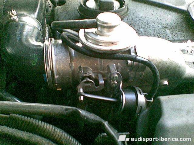

Aquí podeis ver como estaba antes de cambiar, tenía también roto el manguito de entrada con una grieta y lo he cambiado al mismo tiempo (este manguito tenía un clip que no he podido ponerle luego porque me era imposible abrirlo suficiente para conectarlo y le he puesto una abrazadera normal.

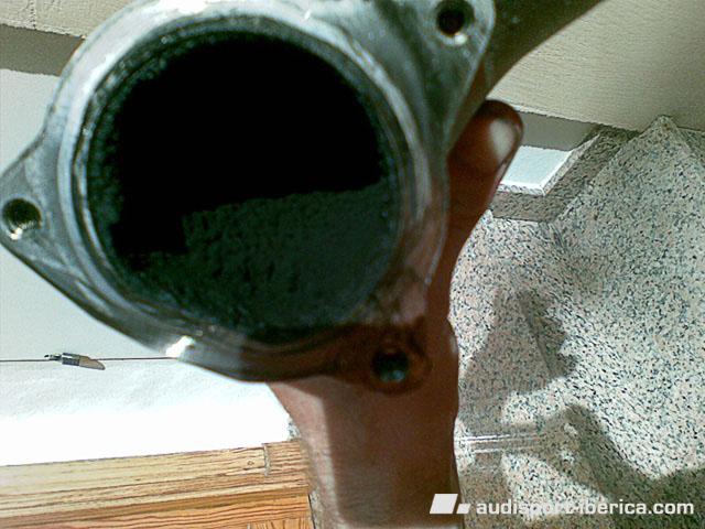

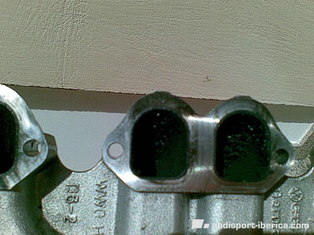

Por falta de tiempo, he hecho algo que me ha dolido, y es montar de nuevo el colector de admisión sin limpiarlo. Aquí podeis ver como estaba….
Editado por Maikel32
Es imprescindible meterlo en algún liquido corrosivo que coma toda la suciedad que tiene dentro, ya que otros 150.000 km lo dejarán prácticamente taponado.
