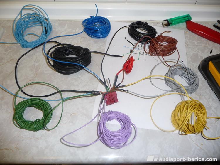

Freestylero Publicado 9 de Junio del 2010 Denunciar Publicado 9 de Junio del 2010 el tema es el taller dodne lo vas a montar q no quieren perder cliente pero por lo q me cuenta no tiene mucha idea el conector del subwoofer se puede conseguir y solo se neceita tirar cables masa 12v senal de sonido y poco mas lleva menso cables q el normal q yo monte q tenia q amplificar los de las puertas traseras Responder
Freestylero Publicado 9 de Junio del 2010 Denunciar Publicado 9 de Junio del 2010 el problema es q quieres poner el subwoofer bose q esta diseñado para radiod e origen con radio q no es d eorigen por lo q no tienes los conectores de origen sino unos iso normales yo si tuviese radio no de origen no me loplanteaba aprovechaba la caja q tiene forma perfecta para su ubicacion y ponia un woofer d ecalidad dentro y tiraba millas Responder
Freestylero Publicado 9 de Junio del 2010 Denunciar Publicado 9 de Junio del 2010 aqui tienes una foto d ecuando yo monte el mio fue entretenido Responder

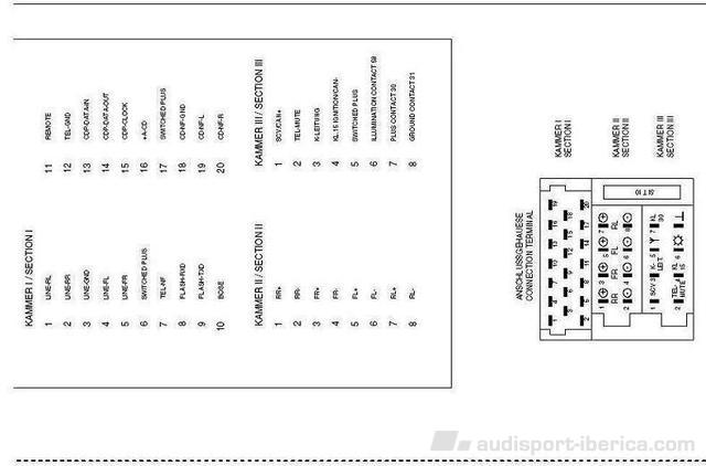

Freestylero Publicado 9 de Junio del 2010 Denunciar Publicado 9 de Junio del 2010 el problema es q tenias q haber empezado por la fuente para poner bose q viene diseñado para audi te faltaria una cocnert o rns ya sea d o e puesto q los cable svan conectados al conector negro de 20 polos q si tu coche no tiene radio audi no tienes puesto q solo tienes los dos coenctores iso normales y aqui esta le porblema yo mi coche lo saque con una clarion al tiempo me canse de quitar caratula y demas y puse la concert para ello poniendo el conector de 20 polos donde va conectado el canbus , la diagnosis y salen señales de sonido sin amplificar tras ponerla fue cuando me lance a por el subwofer pero porq ya tenia dodne colocar los cables tu aunq comprases el coenctor negro d e20 polos y conectases alli los cable sno te sirve de nada por tu radio no tiene dodne conectar ese conector Responder
Freestylero Publicado 9 de Junio del 2010 Denunciar Publicado 9 de Junio del 2010 como cada radio e sun mundo antes de venderlo del todo prueba una cosa mira q conectores tienes detras d ela radio si tienes el de 20 polos q te pongo aqui lo puedes conectar no perdemso nada si solo tiene los de 8 polos de abajo los iso esta mas toca pelotas Responder
