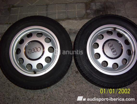

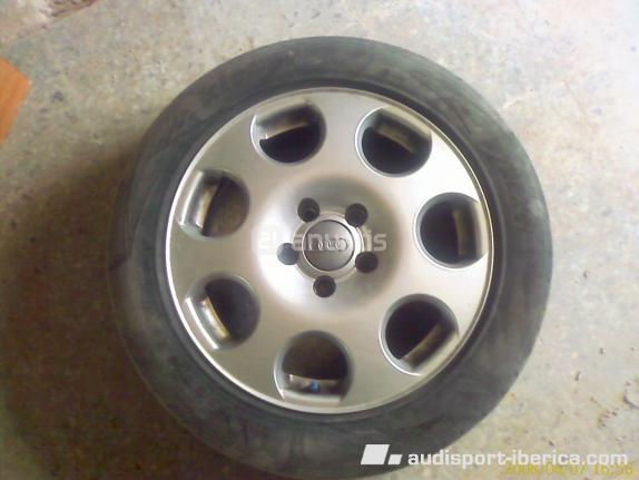

CASAS Publicado 9 de Junio del 2010 Denunciar Publicado 9 de Junio del 2010 Hola a todos. Tengo una duda, mi coche lleva montadas las llantas originales de 15" y le quiero poner las de 16" Arriba las originales y debajo las que quiero montar, qué especificaciones de ET y tornillería deben tener las futuras? Gracias. Saludos. Responder
juakoman Publicado 9 de Junio del 2010 Denunciar Publicado 9 de Junio del 2010 Pues seguramente sean en 7" con ET 45. Las mias son asi, aunque no tienen el mismo diseño (las mias son las tipo alfa!!!! de agujeritos! jajajaja Responder

koboloss Publicado 9 de Junio del 2010 Denunciar Publicado 9 de Junio del 2010 Hola a todos. Tengo una duda, mi coche lleva montadas las llantas originales de 15" y le quiero poner las de 16" Arriba las originales y debajo las que quiero montar, qué especificaciones de ET y tornillería deben tener las futuras? Gracias. Saludos. deberian ser similares a las que llevas pero aunque varie un poco el diametro y el et, mientras sea 5x112 y 57,1 de buje te sirven, sino el buje se corrije con centrador y listo Responder

CASAS Publicado 10 de Junio del 2010 Autor Denunciar Publicado 10 de Junio del 2010 Muchas gracias sois de gran ayuda. El caso es que voy a revisar el ET, quedamos en que un poco más o menos no importa el dato es la tornillería voy a ver las opciones de segunda zarpa que me salen baratas, saludos. Responder
