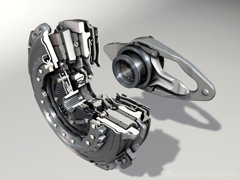

ludos Publicado 18 de Agosto del 2010 Denunciar Publicado 18 de Agosto del 2010 total, que ellos están completamente al tanto del tema y si te dicen de reprogramar (me hicieron dos), cambiar aceite del cambio (me hicieron uno)... al final para nada porque el segundo cambio, dos años después de comparar el coche, hace lo mismo (yo tenia la esperanza de que lo hubiesen arreglao en este tiempo...)saludossss pero no se supone que el dsg de 7 velocidades lleva embragues en seco y no lleva aceite??? Justamente lo comentas tu mismo, los discos son los que van en seco, supongo que como toda caja lleva su aceitico para lubricar tanto el funcionamiento de síncronos como la propia transmisión entre engranajes.... Piensa que las cajas manuales normales para automóviles tienen discos en seco.... Un saludo Responder

IVANRO Publicado 7 de Diciembre del 2010 Denunciar Publicado 7 de Diciembre del 2010 Hola, Los Ruidos de la Caja, tipo "PANDERENTA", corresponden a un fallo de fabrica en las CAJAS S-Tronic de 7 Velocidades en AUDI y en VOLKSWAGEN, donde las cajas se denominan DSG de 7 Velocidades. Tanto las cajas DSG de 7 Velocidades como las S-TRONIC 7 de Velocidades son las mismas, solo que AUDI las denomina: S-TRONIC. DESCRIPCION TECNICA DE LA CAJA, Anexo este link, para todos aquellos que tienen dudas en relación con la CAJAS de 6 Y 7 Velocidades, sus diferencias y el tema del aceite: http://www.km77.com/00/volkswagen/tecnica/dsg7/t01.asp En VOLKSWAGEN hay un foro donde se encuentran relacionados estos ruidos, RUIDOS EN LAS CAJAS DSG 7 velocidades: http://www.clubvwgolf.com/foro/showthread....Ruidos-en-DSG... Estos ruidos o desperfectos de fabrica para nada son normales o como lo llaman los técnicos "problemas de comfort", así se lo dicen a los clientes, La realidad es que la la caja se va deteriorando paulatinamente y luego cominenza a generar fallos mas graves como los que se documentas en el siguiente link: AVERIA EN LA CAJA S-TRONIC, Ver el siguiente link: http://www.audisport-iberica.com/foro/inde...howtopic=179164 La averias reportadas en el link anterior suceden tanto en la caja de 6 Velocidades como en la de 7 velocidades, lo de los ruidos tipo pandereta si son caracteristicos de las de 7 Velocidades. En las cajas de 6 Velocidades el ruido probablemente queda enmascarado dado que el embrague es tecnicamente de naturaleza diferente, no es seco sino en aceite. Responder
