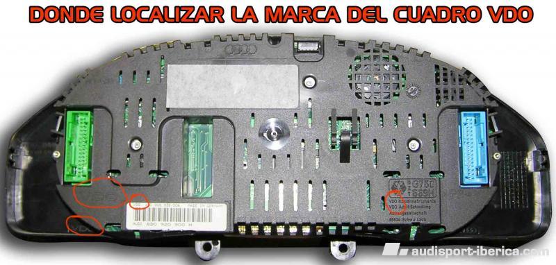

JuanK_A64F Publicado 26 de Julio del 2010 Autor Denunciar Publicado 26 de Julio del 2010 (editado) Muy buenas, tengo un a4 b5 1.8t de principios del 99, ¿el FIS que ha comprado guizopo y no le vale a mi si me valdría no?Muchas gracias de antemano <_< Sí tú cuadro es VDO no hay ningún problema.. comprarlo... Pero yo lo que quiero saber es sin desmontarlo si me vale se puede saber por el modelo o no? Si no pues mañana me tocara mirarlo Si tienes VAG-COM entra en el 17 intrumentos y arriba a la derecha te saldrá el modelo del cuadro y tiene que aparecer VDO si es asi ya lo tienes. Y si no sale saca el cuadro y dtras apareceran las siglas VDO como en la foto... Editado 26 de Julio del 2010 por Carlos A4 B5
GoNzCiD Publicado 26 de Julio del 2010 Denunciar Publicado 26 de Julio del 2010 Muy buenas, tengo un a4 b5 1.8t de principios del 99, ¿el FIS que ha comprado guizopo y no le vale a mi si me valdría no?Muchas gracias de antemano Sí tú cuadro es VDO no hay ningún problema.. comprarlo... Pero yo lo que quiero saber es sin desmontarlo si me vale se puede saber por el modelo o no? Si no pues mañana me tocara mirarlo B) Lo mejor va a ser que desmontes el cuadro, son 10 minutos y 2 tornillos. Con paciencia, serpara el volante para abajo y hacia ti todo lo que puedas, quita el marco superior tirando de el, quita los dos tornillos que ves y tira del cuadro, con sacarle un poco y meter la cabeza o meter una cámara y tirar una foto verás si es VDO. saslu2

ese_rULo Publicado 28 de Julio del 2010 Denunciar Publicado 28 de Julio del 2010 Muy buenas, tengo un a4 b5 1.8t de principios del 99, ¿el FIS que ha comprado guizopo y no le vale a mi si me valdría no?Muchas gracias de antemano :ranting2: Sí tú cuadro es VDO no hay ningún problema.. comprarlo... Pero yo lo que quiero saber es sin desmontarlo si me vale se puede saber por el modelo o no? Si no pues mañana me tocara mirarlo Si tienes VAG-COM entra en el 17 intrumentos y arriba a la derecha te saldrá el modelo del cuadro y tiene que aparecer VDO si es asi ya lo tienes. Y si no sale saca el cuadro y dtras apareceran las siglas VDO como en la foto... Vale, no lei bien el post antes de mirarlo y en el primer sitio que miré ha sido en la etiqueta y en la etiqueta pone VDO, espero no equivocarme y le pediré el suyo a guizopo
JuanK_A64F Publicado 28 de Julio del 2010 Autor Denunciar Publicado 28 de Julio del 2010 Muy buenas, tengo un a4 b5 1.8t de principios del 99, ¿el FIS que ha comprado guizopo y no le vale a mi si me valdría no?Muchas gracias de antemano Sí tú cuadro es VDO no hay ningún problema.. comprarlo... Pero yo lo que quiero saber es sin desmontarlo si me vale :ranting2: se puede saber por el modelo o no? Si no pues mañana me tocara mirarlo Si tienes VAG-COM entra en el 17 intrumentos y arriba a la derecha te saldrá el modelo del cuadro y tiene que aparecer VDO si es asi ya lo tienes. Y si no sale saca el cuadro y dtras apareceran las siglas VDO como en la foto... Vale, no lei bien el post antes de mirarlo y en el primer sitio que miré ha sido en la etiqueta y en la etiqueta pone VDO, espero no equivocarme y le pediré el suyo a guizopo Si es VDO es VDO........

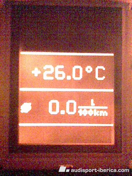

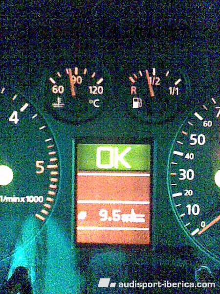

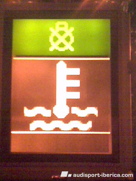

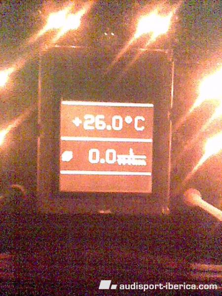

turbo1necora Publicado 31 de Julio del 2010 Denunciar Publicado 31 de Julio del 2010 FIS recibido y montado, resultado:
JuanK_A64F Publicado 31 de Julio del 2010 Autor Denunciar Publicado 31 de Julio del 2010 ESTADO ENTREGADO: CD00685647772 - spy69xxx CD00685647765 - turbonium CD00685647774 - GoNzId CU00012813233 - Davidluab CD00685647771 - JAPIAL CD00685647770 - Kobolos CD00685647768 - jafv CD00685647773 - guay CD00685647766 - ulpiano CD00685647767 - quizopo CD00685647769 - turbo1necora CD00685647775 - golfinho Envío pendiente de ser recogido en Oficina Postal Killo, como vuelva a mis aposentos por no recogerlo te tocará pagar de nuevo los costes de envio..... BADALUQUE no tengo señales de vida tuyos, donde estas................ Y este DESAPARECIDO.......
turbo1necora Publicado 31 de Julio del 2010 Denunciar Publicado 31 de Julio del 2010 (editado) por fin vemos los numeritos de la pantalla FIS recibido y montado, resultado: Editado 31 de Julio del 2010 por turbo1necora
JuanK_A64F Publicado 31 de Julio del 2010 Autor Denunciar Publicado 31 de Julio del 2010 (editado) Como lo has soldado? jbc o algun tecnico..... y la temperatura??? Editado 31 de Julio del 2010 por Carlos A4 B5
turbo1necora Publicado 31 de Julio del 2010 Denunciar Publicado 31 de Julio del 2010 Como lo has soldado? jbc o algun tecnico..... y la temperatura??? con soldador de pistola q tengo de hace años. calienta mucho por lo q tuve q tener mucho cuidado para no freir las pistas, lo q me hizo falta fue una lampara con lupa, casi dejo la vista, son muy pequeñas las pistas
