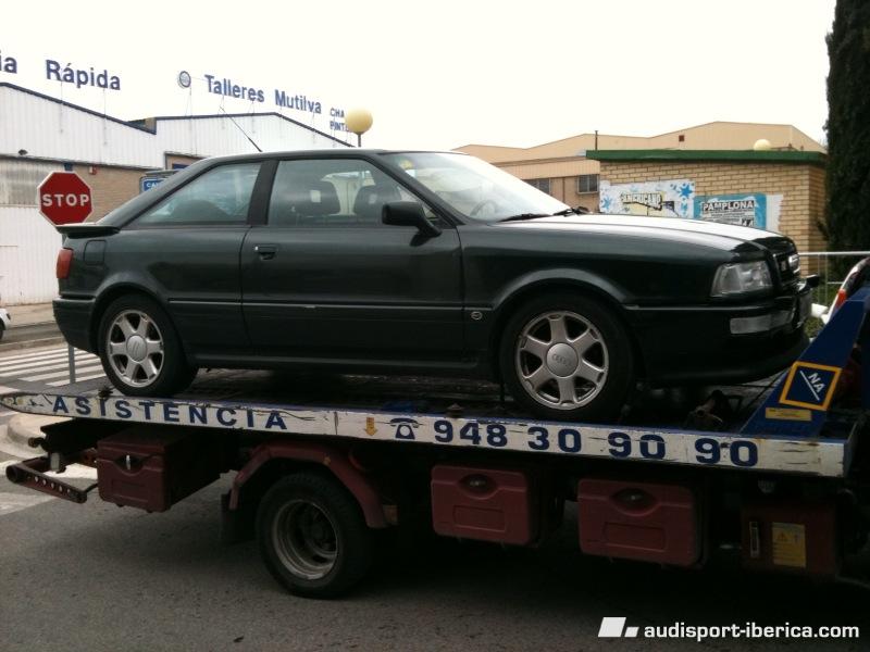

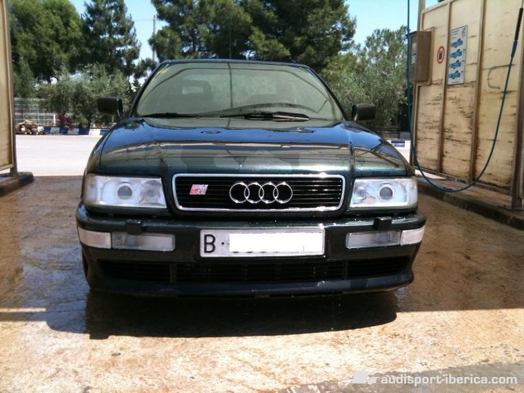

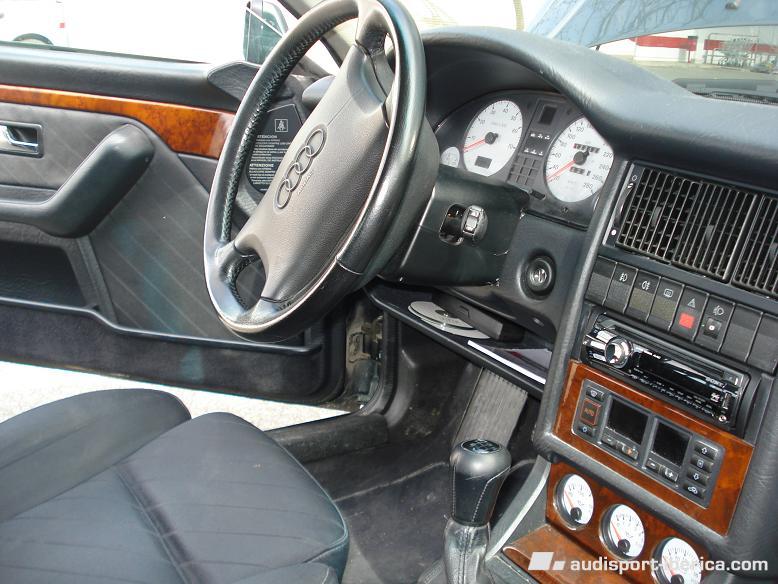

Legenyepes Publicado 10 de Junio del 2010 Denunciar Publicado 10 de Junio del 2010 Hola, como bien dice el titulo al final ya tengo mi Audi S2 ABY que desde tanto tiempo habia buscado y añorado, e de daros las gracias a todos los que me habeis hechado un cable en especial a lagarto por su tiempo y dedicacion. Bueno el coche en cuestion es nacional, matriculado en Barcelona el 27 de abril de 1.995 lleva 173.000 km autenticos es verde oscuro y lo unico q lleva es el cierre con alarma y xenon en cortas por lo de mas va de serie. El estado es bastante bueno la verdad, en agosto lo metere para hacerle chapa y pintura y hace un par de semanas lo saque del mecanico de cambiarle los 2 trapecios delanteros, distribucion bomba del agua y bobina aceite del grupo y la caja de cambio con su filtro y vamos una revision general. Bueno os pongo unas fotos para abrir boca, esta sucio pero de momento es lo q hay asta que no este mejor no le saco las buenas gg Responder

supragolf Publicado 10 de Junio del 2010 Denunciar Publicado 10 de Junio del 2010 ¿No deberia llevar la inscripcion quattro en el tapizado de los asientos? Responder
Legenyepes Publicado 10 de Junio del 2010 Autor Denunciar Publicado 10 de Junio del 2010 Me alegro de q os guste, las fotos tengo algunas mas pero esta un poco guarrete asi que nada asta q no este bien no subo mas Al final lo meto a pintar la 1º semana de agosto asi que el mes de julio se viene de veraneo conmigo a la playita gg Pues lo de la tela no lo se exactamente, los e visto de las dos formas, no se a que se deberia si alguien sabe explicarlo Bueno empezamos con las dudas y preguntas de marras: Despues de todo lo q se a hecho de mecanica (una pasta) el coche va de p.m asta ayer gg en caliente ya despues de aver rodado unos 30 km le pego un pisoton en 3º y al pasar el acelerador la 2º fase el coche empieza a dar tronpicones, lo suelto le piso poco y va bien, en las demas marchas idem. Paro el coche me meto al cine cuando salgo y al llevar unos 10 km le meto el pisoton y va bien no tironea, al poco vuelta a lo mismo otra vez los tirones, me supongo q los hace en caliente, asta ahora no me lo habia hecho, si alguien sabe decirme el motivo o centrarme se lo agradeceria. P.D: por cierto la foto de la grua no fue q me lo vajara asi sino q a los 15 km de salir de Pamplona se me salio un manguito del circuito de refrigeracion y tuve que llevarlo a un taller tuve la gran suerte q de varias Audi en una habia ese manguito. Total que 4 horas perdidas y por un manguito de 8´5 € la fiesta me salido entre grua y demas por 250 € casi na pal mono gg Saludos Responder
