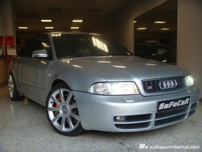

jhonysen Publicado 12 de Junio del 2010 Denunciar Publicado 12 de Junio del 2010 Pues no tengo ninguna foto desde atras pero para que tengas una idea te pongo esta foto con 10" aunque aqui esta algo lleno de m****. Que barbaridad, jeje que anchote se ve!!! Si no es mucha molestia y como eres nuevo en el foro insisto en que le quites unas fotos y nos hagas una presentación como dios manda. Un saludo. Responder
Rf20vT Publicado 12 de Junio del 2010 Denunciar Publicado 12 de Junio del 2010 Pues no tengo ninguna foto desde atras pero para que tengas una idea te pongo esta foto con 10" aunque aqui esta algo lleno de m****. Creo que nos hemos cruzado alguna vez... Gordo gordo!! Saludos Responder

GoNzCiD Publicado 14 de Junio del 2010 Denunciar Publicado 14 de Junio del 2010 Animo esto y planteo otra duda,ya que se me esta pasando otra cosa por la cabeza,.................¿tampoco habria problema de meter 19? O quizas eso sea lago mas complicado no? Alguno llevais 19" en el B5? Saludos El problema no es el diametro, como si montas 21, lo que pasa es que luego tienes que poner una goma equivalente. Yo ya en 19 me las veo bastante chungo para encontrar gomas a precios razonables, me refiero a menos de 200€ por una goma decente. Cosa que yo no he encontrado. Tiene el inconveniente del ruido, cuanto menos perfil más ruido hace, y se nota basatnte cuando circulas por buen asfalto o por uno trilladillo o muy abrasivo. Por contra, con esa goma y una buena suspensión es una gozada trazar curvas. De todos modos, creo que si a dia de hoy comprara unas llantas montaría 18". Eso no quiere decir que tenga pensado quitarlas, acompañado de una bajada y apurando el ET te queda gordísimo sin salirse de la legalidad y los problemas de roces. Visualmente, cada vez que lo veo de lado me gusta más. salu2 Responder

Portugues Publicado 14 de Junio del 2010 Denunciar Publicado 14 de Junio del 2010 Yo a dia de hoy llevo 18" con 8" y ET39,gomas 225-40/18,y sin problemas...Tras haber llevado 15";16";17" y 18",sinceramente creo que lo mejor en relaccion precio-comodidad es 16" y relaccion precio-vistosidad 17".Con las 18" hay que estar muy pendientes de bordillos,y asi y todo,es superfacil limar una llanta o cortar una goma... Un saludo.Portugues. Responder
GoNzCiD Publicado 15 de Junio del 2010 Denunciar Publicado 15 de Junio del 2010 Con 8", goma 225, máximo ET 35. En función de lo que quieras tirar el coche al suelo. para una bajada "normal" o hasta 5-6cm no tendrás problemas Responder
TXUSS-S4 Publicado 18 de Junio del 2010 Denunciar Publicado 18 de Junio del 2010 YO TENGO 225/40/18 CON 8.5 X 18 ET DE RS4 ORIGINALES Y TUBE QUE IR AL CHAPISTA JAJJAJA PERO ESTA GORDISIMO Responder
