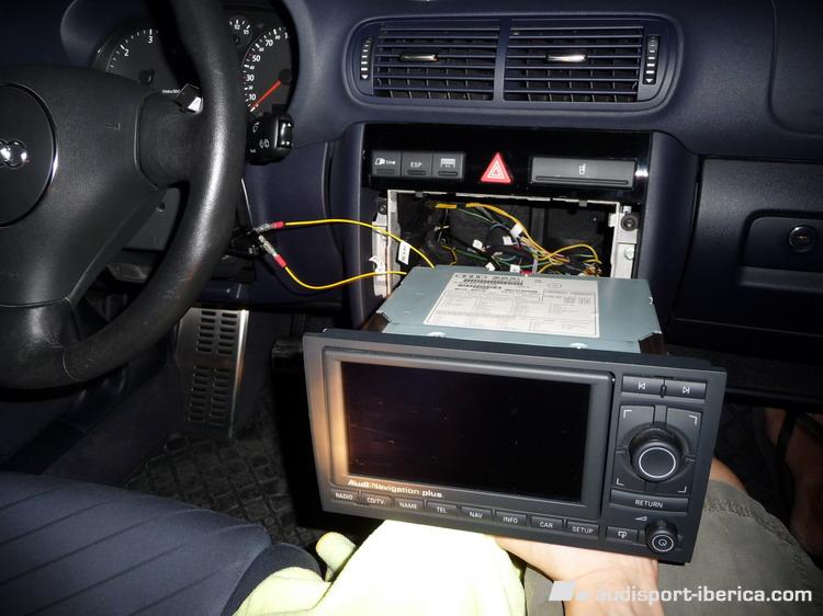

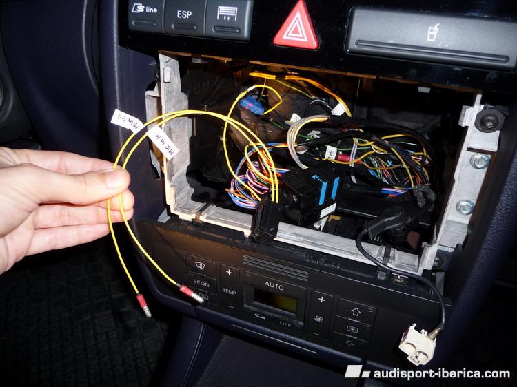

ahora me disponia al tema de cables y conexiones

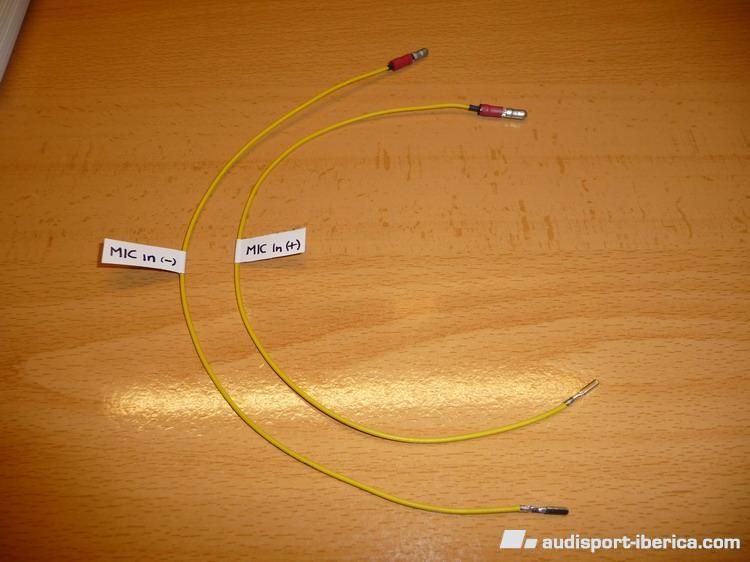

compre en el cocne un cable de reparacion
y cortandolo me cree los dos cable sq necesitaba para conectar a la rns-e
pin 1 = mic in -
pin7 = mic in +

los pines dodne he conectado del rns-e son:
pin 1 = mic in -
pin 7 = mic in +
es decir pines de entrada
y ahi he puesto el micro segundo
pero el micro de audi es amplificado pero calro si no se alimenta como va a emitir
por eso sera el tema d epuentear el micro del BT
porq se alimenta del BT y manda la señal al navegador
yo creo q tiene mucha logica
q opinais??

tengo el parche bien puesto y he puesto los cables en el conector C dela rns-e
pin 1 = mic in -
pin 7 = mic in +
he conectado un micro de sobra q tena de un bluetooth y entrando en el menu oculto he configurado para q pulsado el boton de anterior hiciese las veces de SDS
pero cuando le doy no me escucha como si no tuviese micro
he probado cambiando polaridad y codificando modulo de navegador poniendole q tengo volante multifuncion y q BT a traves de rns-e y de ninguna d elas maneras me escucha

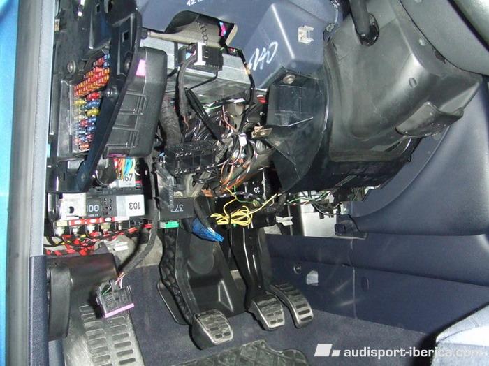

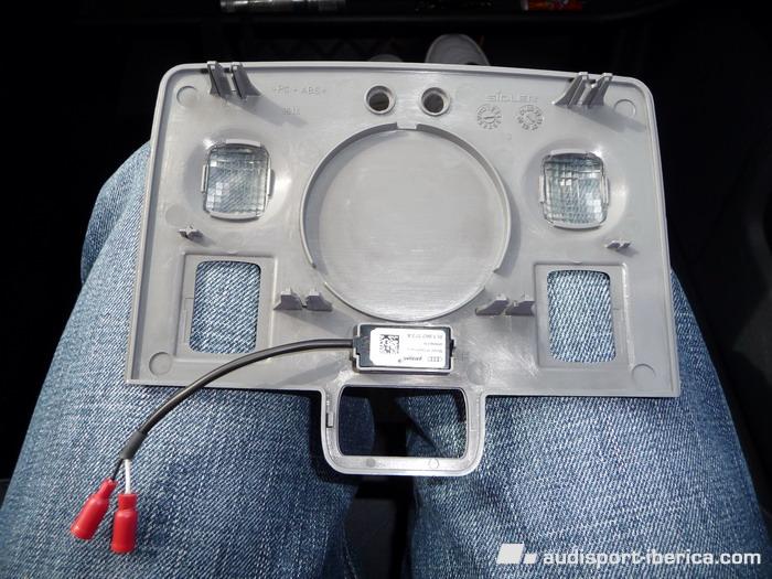

Hola, yo hace tiempo que lo hice y no lo tengo muy fresco, lo que tengo claro que solo llevo el micro del bluetooth en el plafón, pasé un cable desde los pines del RNS-E hasta pincharlo en el del plafón a la altura de la caja de fusibles. Ahí metí una regleta, por un lado entran y salen los del micro del plafón y por el otro los del RNS-E. Los cable tiene polaridad pero no pasa nada si los giras, yo la primera vez que los conecté lo hice al revés y no funcionaba, los giré y a funcionar.

Desde luego es mejor tener un solo micro y sobretodo el original del plafon.

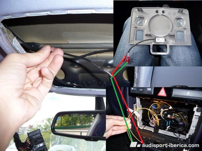

Debes conectar los dos cables del micro directamente al navi al conector "C" pines 1 y 7
o puenteando el micro con esos conectores.

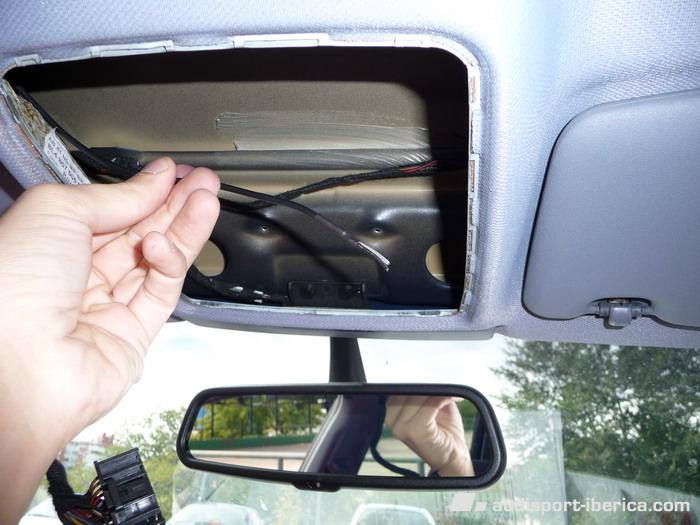

Desmonta el bajante del lado izquierdo (conductor) y busca los dos cables que bajan del micro.
Es verde y marron si mal no recuerdo en la instalación de origen van enfundados los dos en uno
(como si fuera un cable mas gordo de color negro)
T17f – Conector de 17 polos, naranja, estación de acoplamiento en el montante A izquierdo
11 = Positivo
12 = Masa (Malla)
De ahi conectas otros cables y te los llevas a los pines 1 y 7, tendras conectados al micro tanto el BT como el RNSE.

Lo único que hay que cablear es el micro, si tienes algun esquema electrico del A3 seguro que hay alguna conexión del micro en los montantes para no tener que tirar el cable desde el plafón al RNSE.

y tampoco me importa como ya hice en su dia quitar el montatnte A para llegar al micro del plafon
aun imagino sera igual conectar los cables ya sea arriba en el plafon almicro q abajo en el cable va de la centralita al micro,no?
