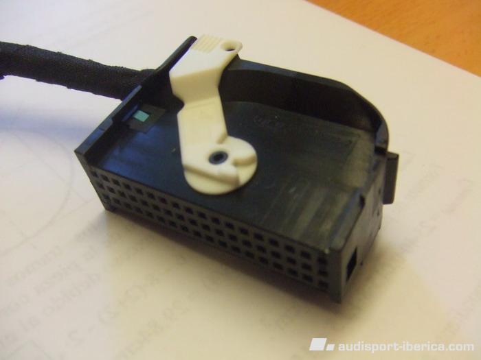

Freestylero Publicado 11 de Junio del 2010 Autor Denunciar Publicado 11 de Junio del 2010 lo primero mi conector del cableado hcecho q compre para el Bt en su dia es este asi q podemso contar q el conector de mi centralita BT es de 54 polos (3 filas) Responder

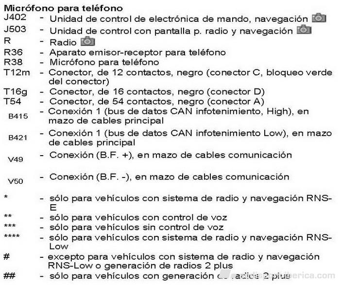

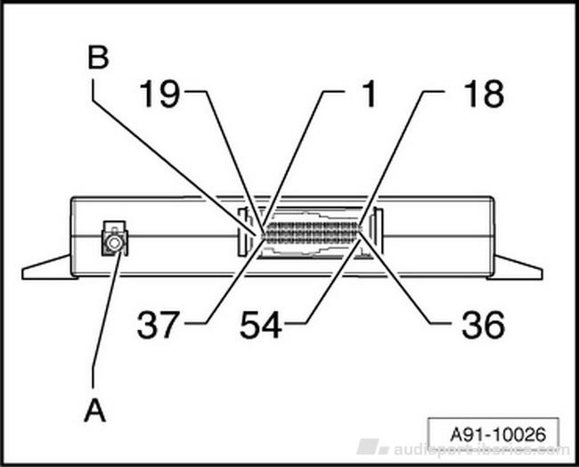

Freestylero Publicado 11 de Junio del 2010 Autor Denunciar Publicado 11 de Junio del 2010 (editado) esta es el esquema del conector de mi centralita BT a ver si averiguo q pines son los cables q van al micro del plafon mic (+) mic (-) para centrarme hablemso con la nomenclatura d eaudi esto para ellos es R36 la rns-e es J402 esto nos vendra bien para leer ahroa las conexiones Editado 11 de Junio del 2010 por Freestylero Responder

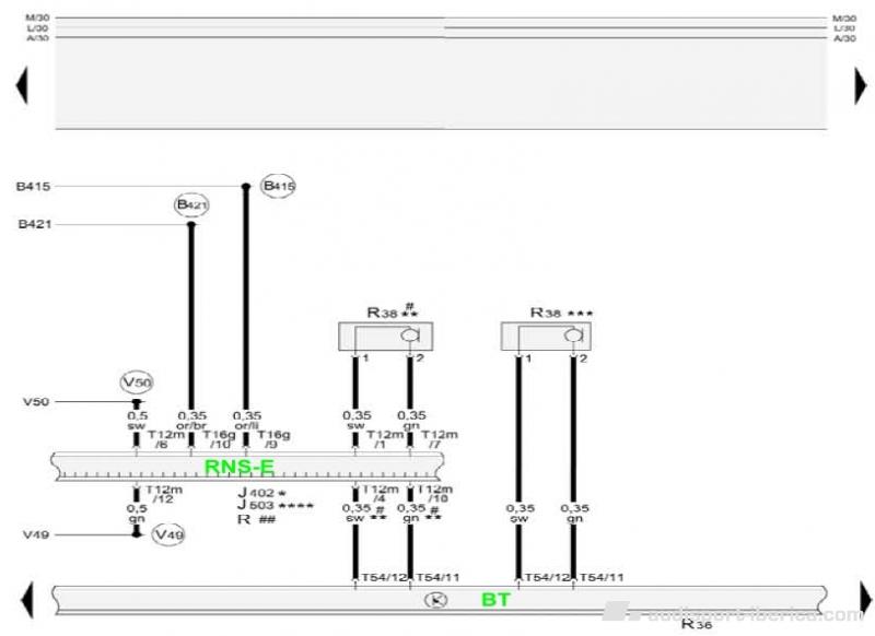

Freestylero Publicado 11 de Junio del 2010 Autor Denunciar Publicado 11 de Junio del 2010 he enconctrado estos esquemas electricos dodne podemos ver comod ebe ir conectado BT, micro y rns para contorl por voz como vendria de serie Responder
Freestylero Publicado 11 de Junio del 2010 Autor Denunciar Publicado 11 de Junio del 2010 complemento al anterior Responder
