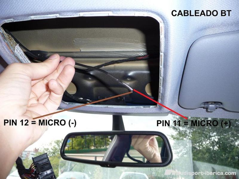

el cableado del Bt lo has comprado en stagemotion si es asi, es elq tengo yo me interesa me mires los dos cables de microfono color negro y plastico transparente en q pin van

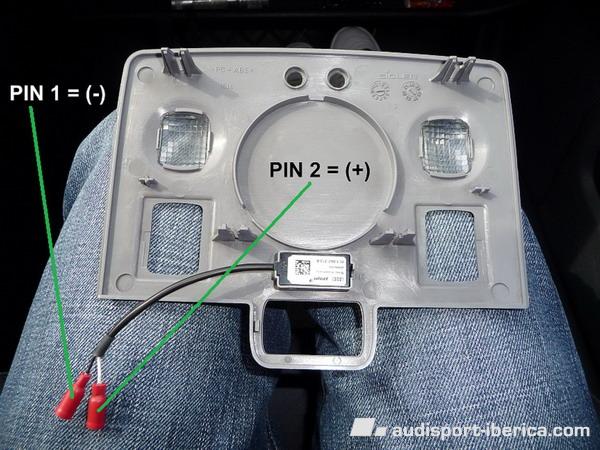

jod** Roberto...ahí le has dado...Ya me gusta el esquema de conexiones que has puesto. Desde luego apenas hay diferencia con puentear el micro, lo único que haces es colocar la conexiones donde deben, que es mejor, pero a la hora de funcionamiento creo que da igual.
Cuando lo acabes nos dices...si eso prueba de las dos formas a ver si se nota alguna diferencia, que lo dudo.
Ciao

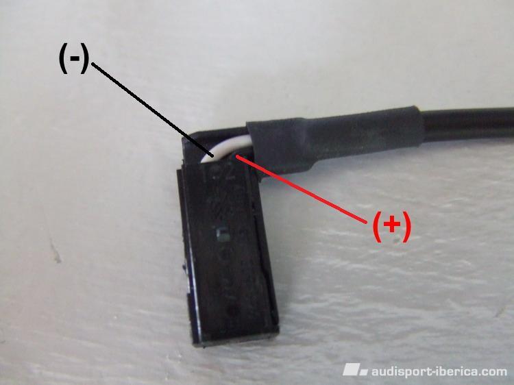

esto parece una chorrada pero me ha hecho saber ya como hacer todas las conexiones sin duda de si es positivo o negativo
porq como tengo el Bt funcionando bien ya se q el cableado del Bt conecta al reves
es decir encajan blanc-negro
negro-blanco
pues como voy a innovar y no voy a puentear el micro como han hecho hasta hora todos los foreros he preguntado
voy a hacer como pone en los esquemas electricos q es de origen

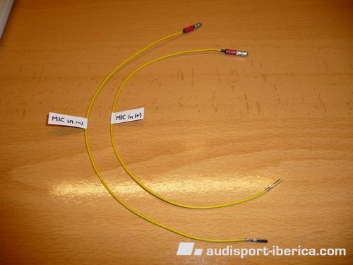

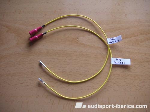

asi q necesito cuatro cables para la rns-e y no dos como se haria para el puenteado
aqui estan los 4
esto rellenaria
pin1
pin 7
pin 4
pin 10

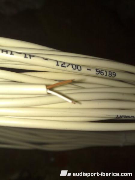

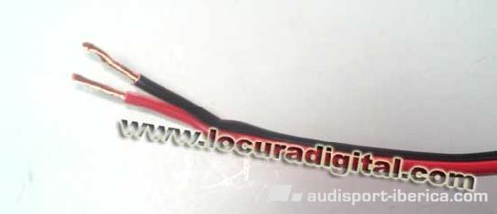

creo q este tambien me valdria
alguien sabe alguna tienda dodne poder ir a comprar
yo creo q con 3 metros voy mas q sobrado y me sobrara para un fututro otra instlacion q siempre sale fijo,jaja
fran tu sabes dodne conseguirlo
el cable de reparacio audi tiene 0,63mm de diametro asi q yo creo q estria bien
un cable paralelo 2x1mm
En cualquier ferreteria.....
