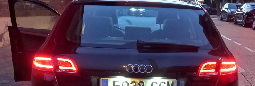

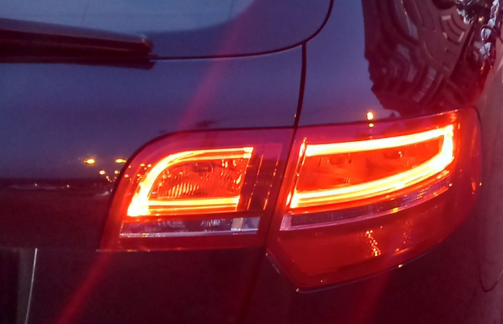

Antonio Parra Martínez Publicado 23 de Julio del 2021 Denunciar Publicado 23 de Julio del 2021 Ya he solucionado el "problema", he tenido que hacer un apaño, he desconectado el cable que alimenta a la bombilla de posición(la que no se enciende al pisar el freno) y he hecho un puente desde el cable de la bombilla de freno(la que se enciende al pisar el freno) a la bombilla de posición(la que no se enciende al pisar el freno). Solo que ahora me encuentro que el led exterior brilla mas que el interior(el del porton) es una diferencia pequeña, pero si te fijas bien ves la diferencia. La codificación creo que es la correcta: Byte 12 a 64, para nivelar el brillo. Responder
Lazpi Publicado 23 de Julio del 2021 Denunciar Publicado 23 de Julio del 2021 hace 4 horas, Antonio Parra Martínez dijo: Ya he solucionado el "problema", he tenido que hacer un apaño, he desconectado el cable que alimenta a la bombilla de posición(la que no se enciende al pisar el freno) y he hecho un puente desde el cable de la bombilla de freno(la que se enciende al pisar el freno) a la bombilla de posición(la que no se enciende al pisar el freno). Solo que ahora me encuentro que el led exterior brilla mas que el interior(el del porton) es una diferencia pequeña, pero si te fijas bien ves la diferencia. La codificación creo que es la correcta: Byte 12 a 64, para nivelar el brillo. 64 es el tope de brillo, del exterior. El interior al ir puenteado a las bombillas de la matricula, no tiene control de brillo. Por tanto, toca ir bajando ese 64 hasta ajustarlo al nivel que consideres correcto. Un saludo Responder

Antonio Parra Martínez Publicado 23 de Julio del 2021 Denunciar Publicado 23 de Julio del 2021 Me ha quedado así, a espera de igualar el brillo. Responder
Antonio Parra Martínez Publicado 23 de Julio del 2021 Denunciar Publicado 23 de Julio del 2021 Responder
