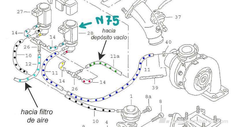

RMARQUEZ Publicado 13 de Junio del 2010 Autor Denunciar Publicado 13 de Junio del 2010 si cambiaron el cuadro si no han puesto el mismo modelo pues no te saldra, si lo acabas de comprar que el vendedor se haga cargo de la reparacion, pero lo dicho revisa la N75 mira el post donde lo explicamos si con eso sigue fallando y el cauda es nuevo no se tendrias que darnos mas datos de lo que hace Haber, me estado leyendo el post en el que hablas de la n75 y de la egr, y de como comprobar si funciona. Y yo lo e probado todo, a estas horas, jejejeje!!! que sin vivir!! Bueno yo te cuento lo que e hecho y a la conclusion que llego, y ya me diras si puede ser o se me va la olla!! Primero e intercambiado los conectores y los manguitos de las dos valvulas, y el coche "parece" que mejora pero poco, entonces e pensado que posiblemente estarian al reves los manguitos, es decir que el de la egr fuera a la n75 y viceversa, e parado el coche y e intercambiado solo los conectores, osea que en ese momento tengo los conectores en su sitio pero los manguitos cambiados, y el coche en bajas perezoso pero de repente cerca de las 3000 vueltas se dispara y anda como tiene que andar y en ningun momento corta injeccion ni se ahoga. Por lo que e pensado que el fallo fuese de la n75 como tu decias en el post y me e ido al garaje, e quitado la tapa de plastico y e comprobado el recorrido de los manguitos, y resulta que estaban cruzados, lo que quiere decir que al principio estaban bien. Y asi me e vuelto un poco loco porque no lo entendia, y me e pasado dos horas intercambiando tubitos y conectores y saliendo a la autopista pa ver que hacia el coche. Conclusion: el fallo esta por hay fijo. Si solo intercambio los conectores pienso que el coche utiliza la valvula egr como pulmon del turbo (igual aki es donde se me va la olla,jejej), por eso el coche tira pero tarde, posiblemente por ser mas pekeña pero no deja de empujar!! Y cuando esta todo en su sitio el coche no tira con toda la mala o**** que deveria y en ocasiones parece que se ahoga, pero si levanto el pie unos segundos del acelerador parece que coge aire y luego sigue empujando. ¿¿¿ puede ser que el fallo este en el pulmon del turbo??? ¿¿ que tenga alguna membrana que se halla deteriorado por estar parado y no responda bien??? NO SE SI ME EXPLICADO BIEN, YA ME DIRAS LO QUE TE PARECE!! Responder
ajmmmmm Publicado 13 de Junio del 2010 Denunciar Publicado 13 de Junio del 2010 por lo que dices la cosa anda por ahy, luego si no se me adelanta nadie pues ahora no puedo te pongo todo el conexionado de tubos y valvulas, y las posibilidades del porqué y valga la rebugdancia por que pueden ser varias cosas las que no esten mal peron tampoco bien, luego te lo miro. Responder
RMARQUEZ Publicado 13 de Junio del 2010 Autor Denunciar Publicado 13 de Junio del 2010 Muchas gracia ajmmmmm!!!! Pues lo espero para echarle un vistazo!! Responder
ajmmmmm Publicado 13 de Junio del 2010 Denunciar Publicado 13 de Junio del 2010 bueno este es el conexionado de tubos correcto compruebalo y si esta bien miraremos ó miras todos los tubos que no esten obstruidos. Responder

RMARQUEZ Publicado 13 de Junio del 2010 Autor Denunciar Publicado 13 de Junio del 2010 bueno este es el conexionado de tubos correcto compruebalo y si esta bien miraremos ó miras todos los tubos que no esten obstruidos. Bueno pos en el coche esta todo como dice el esquema, que te parece lo que comente de que al cambiar los conectores funcione la egr como pulmon del turbo??? Puede ser que sea eso lo que esta mal no?? Responder

ajmmmmm Publicado 14 de Junio del 2010 Denunciar Publicado 14 de Junio del 2010 bueno este es el conexionado de tubos correcto compruebalo y si esta bien miraremos ó miras todos los tubos que no esten obstruidos. Bueno pos en el coche esta todo como dice el esquema, que te parece lo que comente de que al cambiar los conectores funcione la egr como pulmon del turbo??? Puede ser que sea eso lo que esta mal no?? revisa como te he dicho los tubos que esten limpios por dentro desmontalos uno a uno y limpialos que soples por ellos y salga el aire bien por el otro lado. Responder
