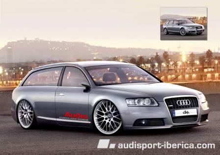

MIGUEL31 Publicado 13 de Junio del 2010 Autor Denunciar Publicado 13 de Junio del 2010 Os comento un poco lo que he hecho. La suspensión neumática lleva un sensor en cada rueda, y este una varilla sujetada al trapecio. Pues bien, tan solo tenemos que cortar la varilla a la altura que queramos. Decir también que la altura de las fotos es en posición confort. Por lo cual se puede subir 1,5 mm o bajar 1,5mm. Conclusión: una gozada saludos a todos Responder
gonchito Publicado 13 de Junio del 2010 Denunciar Publicado 13 de Junio del 2010 Os comento un poco lo que he hecho. La suspensión neumática lleva un sensor en cada rueda, y este una varilla sujetada al trapecio. Pues bien, tan solo tenemos que cortar la varilla a la altura que queramos.Decir también que la altura de las fotos es en posición confort. Por lo cual se puede subir 1,5 mm o bajar 1,5mm. Conclusión: una gozada saludos a todos No jodas...!!!! si en las fotos lo llevas en confort!!??? jod** la dynamic no la podrás poner....no?? porque en las fotos en esa posición está muy bajo...muy bajo!!!!! si lo bjas no te pega????? Se nota más dureza con ese cambio?? Responder

MIGUEL31 Publicado 14 de Junio del 2010 Autor Denunciar Publicado 14 de Junio del 2010 Os comento un poco lo que he hecho. La suspensión neumática lleva un sensor en cada rueda, y este una varilla sujetada al trapecio. Pues bien, tan solo tenemos que cortar la varilla a la altura que queramos.Decir también que la altura de las fotos es en posición confort. Por lo cual se puede subir 1,5 mm o bajar 1,5mm. Conclusión: una gozada saludos a todos No jodas...!!!! si en las fotos lo llevas en confort!!??? jod** la dynamic no la podrás poner....no?? porque en las fotos en esa posición está muy bajo...muy bajo!!!!! si lo bjas no te pega????? Se nota más dureza con ese cambio?? La dureza es exactamente la misma, y en dinamic no roza en ningún sitio. Además se puede variar la altura porque lo que he puesto es una varilla roscada, Asi que en media hora la subo o bajo a mi antojo. Saludos Responder
Kolari Publicado 14 de Junio del 2010 Denunciar Publicado 14 de Junio del 2010 Os comento un poco lo que he hecho. La suspensión neumática lleva un sensor en cada rueda, y este una varilla sujetada al trapecio. Pues bien, tan solo tenemos que cortar la varilla a la altura que queramos.Decir también que la altura de las fotos es en posición confort. Por lo cual se puede subir 1,5 mm o bajar 1,5mm. Conclusión: una gozada saludos a todos No jodas...!!!! si en las fotos lo llevas en confort!!??? jod** la dynamic no la podrás poner....no?? porque en las fotos en esa posición está muy bajo...muy bajo!!!!! si lo bjas no te pega????? Se nota más dureza con ese cambio?? La dureza es exactamente la misma, y en dinamic no roza en ningún sitio. Además se puede variar la altura porque lo que he puesto es una varilla roscada, Asi que en media hora la subo o bajo a mi antojo. Saludos Siendo neumática puede jugar con la altura para pasar las zonas más delicadas, todavía le falta bajarlo un poco más como este de la foto....a mi me gusta bajito...pero mi garaje en anti bajaditos no puedo ni cambiar el frontal para el de s6... Responder

fjortuno Publicado 15 de Junio del 2010 Denunciar Publicado 15 de Junio del 2010 Os comento un poco lo que he hecho. La suspensión neumática lleva un sensor en cada rueda, y este una varilla sujetada al trapecio. Pues bien, tan solo tenemos que cortar la varilla a la altura que queramos.Decir también que la altura de las fotos es en posición confort. Por lo cual se puede subir 1,5 mm o bajar 1,5mm. Conclusión: una gozada saludos a todos Bueno , mas bien seran 15mm arriba o abajo, no 1,5mm. Otra cosa los sensores estos son bastante fragiles, no se si soportaran el trastearlos mucho. A mi ya me han cambiado dos por error en la medida.. Responder
iñakielpibe Publicado 16 de Junio del 2010 Denunciar Publicado 16 de Junio del 2010 Os comento un poco lo que he hecho. La suspensión neumática lleva un sensor en cada rueda, y este una varilla sujetada al trapecio. Pues bien, tan solo tenemos que cortar la varilla a la altura que queramos.Decir también que la altura de las fotos es en posición confort. Por lo cual se puede subir 1,5 mm o bajar 1,5mm. Conclusión: una gozada saludos a todos Bueno , mas bien seran 15mm arriba o abajo, no 1,5mm. Otra cosa los sensores estos son bastante fragiles, no se si soportaran el trastearlos mucho. A mi ya me han cambiado dos por error en la medida.. Ya veo que eres muy listo,lo que tienes que hacer es disculparte porque yo creo que lo que ha querido decir Miguel lo hemos entendido todos. Responder
