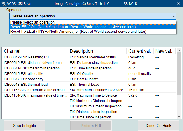

Luiggimor Publicado 4 de Mayo del 2012 Denunciar Publicado 4 de Mayo del 2012 Compañeros, alguno de vosotros que tengais un VAG com y que hayais reseteado el mantenimiento de vuestro A6 me ayudaría a hacerlo con el mio en Madrid. Evidentemente yo me desplazo donde haga falta y si es posible que haya un bar donde invitarle a unas cañas. Gracias. Responder
txispis Publicado 7 de Mayo del 2012 Denunciar Publicado 7 de Mayo del 2012 (editado) Compañeros, alguno de vosotros que tengais un VAG com y que hayais reseteado el mantenimiento de vuestro A6 me ayudaría a hacerlo con el mio en Madrid. Evidentemente yo me desplazo donde haga falta y si es posible que haya un bar donde invitarle a unas cañas. Gracias. Es facil en la pantalla principal cliqueas en sri reset: y te sale: seleccionas en el desplegable resetear servicios o service reset, y depues click en perform SRI Y ya lo tienes hecho si es que quieres cambiar de tipo de intervalo y demas hay que cambiar los parametros del desplegable, pero para hacer lo mismo, con el mismo aceite y demas solo lo que te he puesto. fuentes de informacion: e ingles: http://www.ross-tech.com/vcds/tour/sri-reset.html en español: http://www.vag-com-espanol.com/reseteo_indicadores_servicio.html Editado 7 de Mayo del 2012 por txispis Responder
