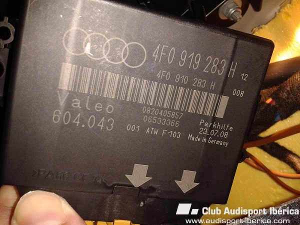

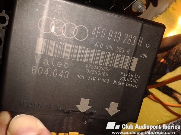

si tu modulo es compatible con el modo grafico si. Hay unas que se puede y otras que no. Habia un listado de referencias por hay con las funcionalidades de cada una... 4F0 910 283 A - 4 sensors, no graphical support
4F0 910 283 B - 4 sensors, graphical support
4F0 910 283 C - 8 sensors, graphical support
4F0 910 283 D - 4 sensors, graphical support
4F0 910 283 E - 8 sensors, graphical support, rear view camera support
4F0 910 283 F - 4 sensors, graphical support, rear view camera support
4F0 910 283 G - 8 sensors, graphical support, rear view camera support
4F0 910 283 H - 8 sensors, graphical support, rear view camera support
Editado por txispis
me a parecido leer que se puede Visualizacion del coche en el MMI si tenemos sólo park assist trasero..
A mi solo me suena cuando tengo la marcha atras!!!!que quiere decir esto???que se puede ver en el MMI el coche ???y la distancia que falta???
Por si sirve, el mio es 4F0 919 283 H (llevo sensores delante y detrás), lo veo gráfico también y no se si vale para cámara. Varía un número respecto del que has puesto (4F0 910 283 H)
como sabes el modelo exacto tuyo?????
Una de dos, lo miras en la etiqueta del modulo, que esta en el hueco del maletero derecho, si quitas la tapa... está por ahi, no es muy facil verlo...
Y si no pasando el vag com te lo dice.
Saludos
Como dice Txipis, en el lado derecho del maletero donde va el gato, iluminas bien y metes la cabeza y veras la pieza. Va sujeta en la parte de arriba y se suelta facil. Te pongo foto de la mia.
