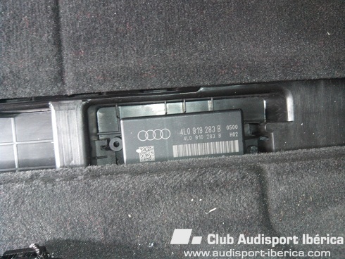

piston Publicado 21 de Marzo del 2013 Denunciar Publicado 21 de Marzo del 2013 buenas ya e conseguido ver el modulo...... gracias Txispis..pero el numero este no me suena verlo por ningun sitio, a ver si me podeis echar una mano!!! Responder
