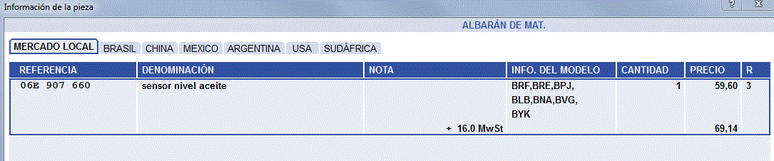

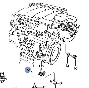

Pues ya lo tengo claro, los 59 es la suma de esos 8 en el citado canal, he probado a solo activar "öldstand" en el Menú oculto, y se queda en 59, si desactivo "öldstand", se queda en 51, al parecer es lo mismo activarlo sumando en el canal 02 que en el menú oculto,
El resultado en mi caso y al parecer en el tuyo, es que falta algun tipo de sensor que no tenemos instalado,
Un saludo
Un saludo
