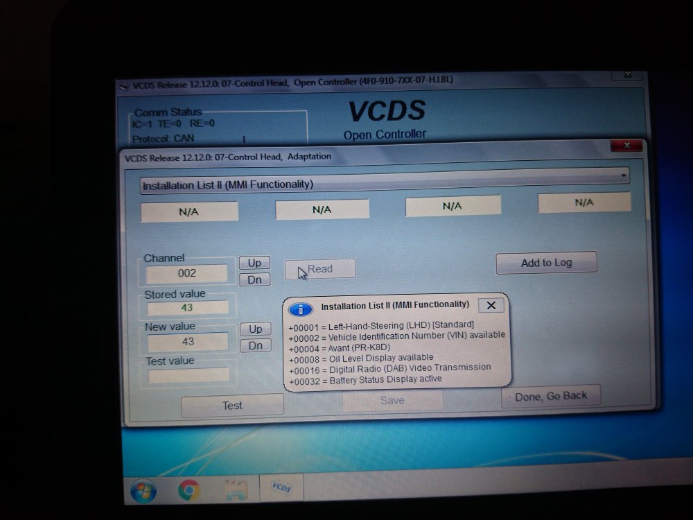

Quattro® Publicado 23 de Junio del 2019 Denunciar Publicado 23 de Junio del 2019 (editado) Dejo por aquí una dudilla que tengo a ver si alguien que sepa me pueda orientar. Resulta que activando desde menú oculto "olstand", no me sale como opción en el menú del mmi(reseteado el mmi) así que enchufo el Vag Com y al entrar en módulo 7 y tal pues tengo el valor 43, le sumo 8 para activar nivel aceite en el mmi y guardo el nuevo valor 51, hasta aquí bien. Voy a comprobar si sale en el menú y no sale nada. Entro otra vez en el menú oculto, le activo la casilla olstand, guardo los cambios, salgo del menú oculto, reseteo el mmi y tampoco sale,ni siguiera en gris. La duda me surge cuando he enchufado por segunda vez el Vag Com para comprobar el valor, pues resulta que activando desde el menú oculto esta en 59, es decir : valor 43 de origen valor 51 activando Vag Com valor 59 activando Vag Com / menu oculto valor 51 desactivando Vag Com /menu oculto Todo eso sin aparecer nada del nivel de aceite en el mmi, era por probar a ver si tenía suerte, que hago lo dejo en valor 43 como estaba? Editado 23 de Junio del 2019 por Quattro® Responder
EduOviA6 Publicado 25 de Junio del 2019 Denunciar Publicado 25 de Junio del 2019 En 22/06/2019 a las 20:14, Quattro® dijo: Lo del nivel de aceite lo he activado desde el menú oculto pero no sale en el menú como por ejemplo nivel batería, he reseteado el mmi y nada sigue sin aparecer en el menú ni siquiera en gris. Al parecer, hay modelos que viene sin el sensor de nivel de aceite y en el MMI puedes "activarlo" pero queda marcado en gris, vamos como si quedase congelada la opción y como es lógico, no te deja acceder a esta opción. Responder
Quattro® Publicado 25 de Junio del 2019 Denunciar Publicado 25 de Junio del 2019 hace 4 horas, EduOviA6 dijo: Al parecer, hay modelos que viene sin el sensor de nivel de aceite y en el MMI puedes "activarlo" pero queda marcado en gris, vamos como si quedase congelada la opción y como es lógico, no te deja acceder a esta opción. Correcto, pero en mi caso ni siguiera aparece en gris en el menú del mmi. Responder

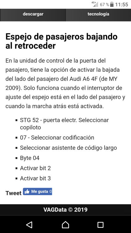

Quattro® Publicado 22 de Septiembre del 2019 Denunciar Publicado 22 de Septiembre del 2019 En 18/9/2019 a las 15:55, ansa dijo: Me los puedes mandar los codigos? lo el retovisor subir y bajar ventanillas etc Saludos desde la Alcarria Hola, me parece que solo puedes hacerlo sí tu A6 es face-lift, por el long coding. El mío viene de fábrica con el espejo retrovisor al meter R, tengo entendido que sólo los que llevan asientos con memoria o retrovisores con calefacción y anti deslumbramiento en los non face-lift. Lo de las ventanillas también es otra cosa opcional. Has probado mantener pulsado el botón de apertura del mando apretado un rato? En el menú del MMI puedes tenerlos activados/desactivados individualmente. Aún así te dejo este link donde puedes ver codificaciónes vagcom, tanto long coding (face-lift) como non face-lift http://vagdata.de/audi/4f-a6/ Responder
ansa Publicado 22 de Septiembre del 2019 Denunciar Publicado 22 de Septiembre del 2019 hace 2 horas, Quattro® dijo: Hola, me parece que solo puedes hacerlo sí tu A6 es face-lift, por el long coding. El mío viene de fábrica con el espejo retrovisor al meter R, tengo entendido que sólo los que llevan asientos con memoria o retrovisores con calefacción y anti deslumbramiento en los non face-lift. Lo de las ventanillas también es otra cosa opcional. Has probado mantener pulsado el botón de apertura del mando apretado un rato? En el menú del MMI puedes tenerlos activados/desactivados individualmente. Aún así te dejo este link donde puedes ver codificaciónes vagcom, tanto long coding (face-lift) como non face-lift http://vagdata.de/audi/4f-a6/ Gracias por todo Al mio hay cosas que no puedo hacerlas De todas formas gracias por la informacion Responder
