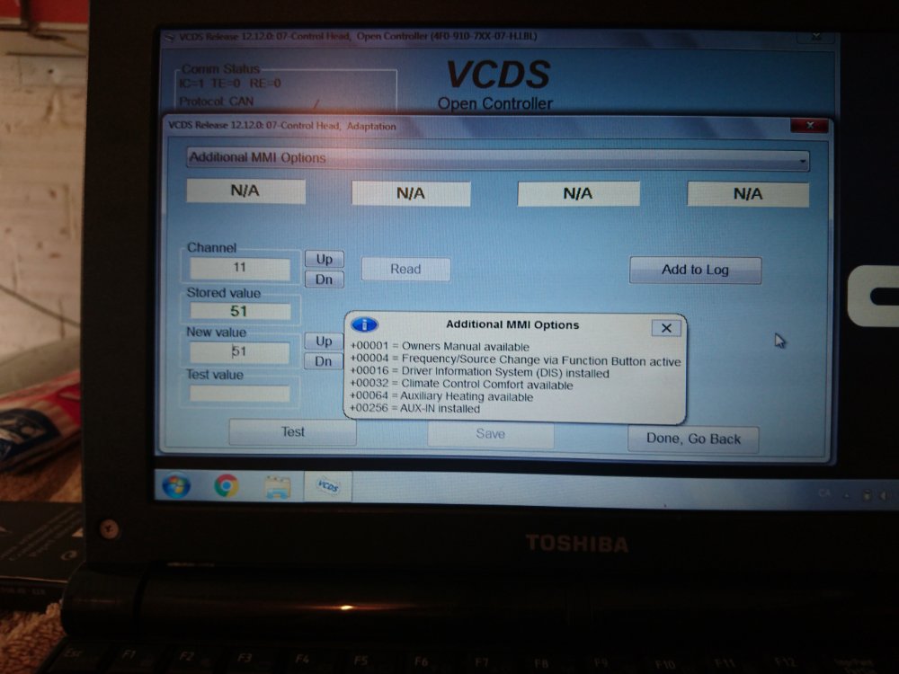

Quattro® Publicado 19 de Octubre del 2020 Denunciar Publicado 19 de Octubre del 2020 En 7/9/2010 a las 23:25, alcoscar dijo: Baja MMI 2G volumen de la radio al dar marcha atrás con APS Plus: Si el volumen de la radio no se está reduciendo de forma automática, añadir 8 con el valor almacenado en la adaptación del canal 11 en 07 control head. Hola compañero, refloto el post para preguntar sí tú o alguien ha conseguido esa opción. Lo probé añadiendo 8 al valor almacenado, reseteado el mmi y no me funciona. Lo que me extraña es que en la ventana que se abre cuando buscas el canal 11 no salga esa opción de bajar el volumen al insertar marcha atrás. Pienso que podría ser la segunda opción +00004=frequency/source change via function button active pero no estoy seguro. Responder

ssanchez1980 Publicado 17 de Diciembre del 2020 Denunciar Publicado 17 de Diciembre del 2020 En 19/10/2020 a las 21:33, Quattro® dijo: Hola compañero, refloto el post para preguntar sí tú o alguien ha conseguido esa opción. Lo probé añadiendo 8 al valor almacenado, reseteado el mmi y no me funciona. Lo que me extraña es que en la ventana que se abre cuando buscas el canal 11 no salga esa opción de bajar el volumen al insertar marcha atrás. Pienso que podría ser la segunda opción +00004=frequency/source change via function button active pero no estoy seguro. Segun han comentado solo vale para los que tienen mmi 3g, no se si el tuyo tendra mmi 3g. Responder
