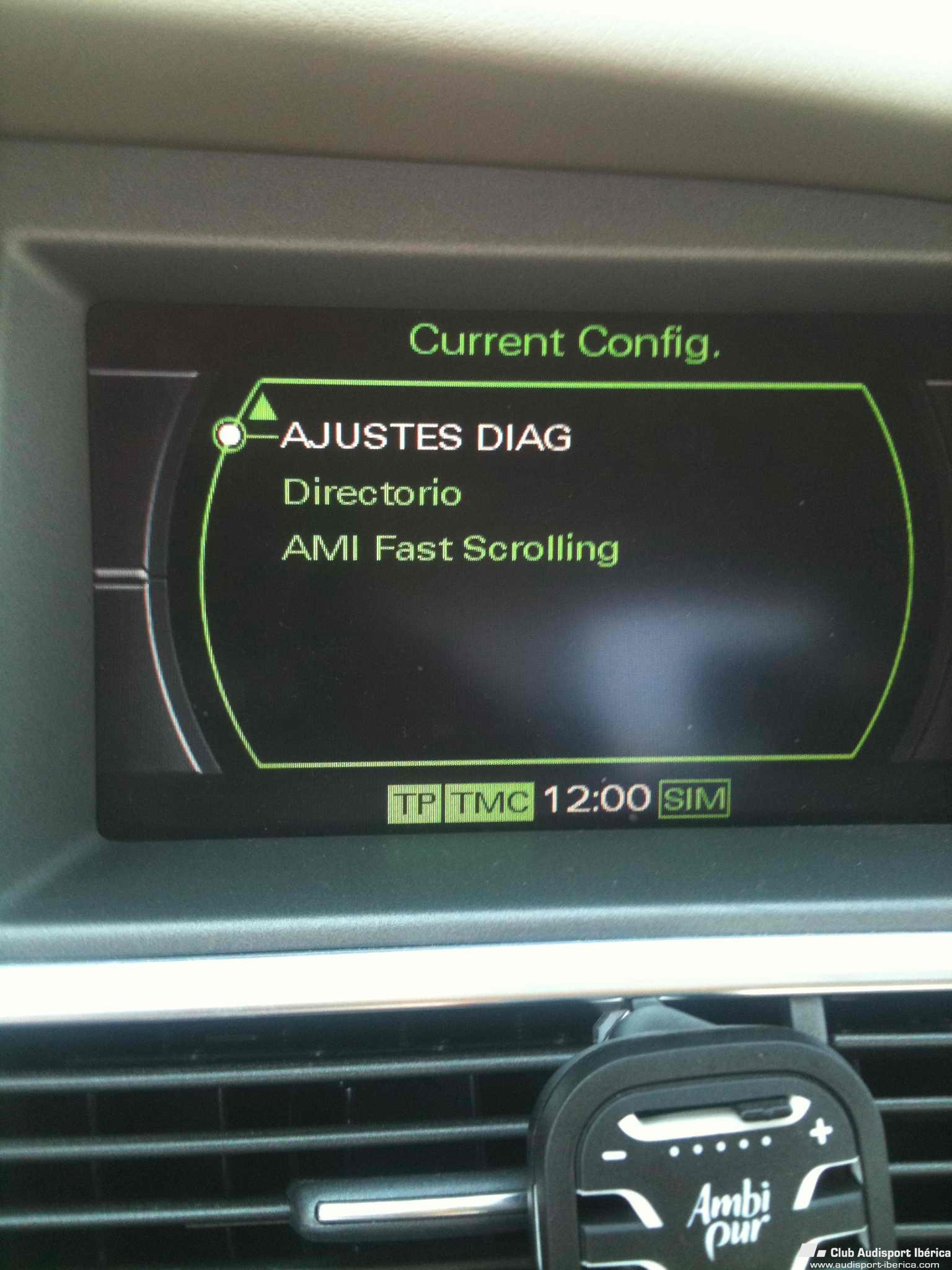

chinarro Publicado 26 de Septiembre del 2011 Denunciar Publicado 26 de Septiembre del 2011 El forero abelmaganto ha conseguido dar con el tema de volver a activar el menú del navegador de a bordo que desaparece al actualizar el MMI, lo copio aquí para que no se pierda la codificación: En 17 instruments, coding, sumar 2048. Gracias por compartir el descubrimiento, porque parece ser que era desconocida la solución. Buenas tardes he probado a sumarle 2048 a la cifra que sale en la primera casilla que era 2113143 pero no me sale eel menu para poner a cero los contadores y al volver a entrar en coding vuelve aa estar la misma cifra no la cambia. No se si alguien mas lo habrá probado o hay que hacer algo mas. También intente lo del espejo derecho pero creo que no tenemos long coding por lo que no funciona gracias Comprueba en el menú oculto del cuadro a ver si te deja seleccionar la casilla que creo que pone "boardcomputer" y luego resetea el MMI después de seleccionarla. Responder
chinarro Publicado 26 de Septiembre del 2011 Denunciar Publicado 26 de Septiembre del 2011 (editado) No he pedido editar el anterior mensaje ya que no me ha salido el texto pero decía que mil disculpas por la tardfanza ya que no había podido ponerme a ello y que seguía sin encontrar la opcion del boardcomputer eso es lo que me sale. Queria subir fotos de las pantallas pero creo que será mas efectivo escribirlo. Dentro del menu Ajustes diag. hu codierung apk 0x01,0x0B, 0x0c apk 0x14, 0x15 apk 0x0d car menus maske car view optionen Dentro del menu car menus maske: linkslenker vin avant ölstand dab slideshow indicacion de la bateria acc ambientebeleuchtung aps pre view lane asist side assist aussenbeleuchtung batterie fenster klima kombi reifen scheibenwischer service intervall sitzeinstellung zentralverriegelung brujula charisma todas las ociones las tengo marcadas, en el fis me da los datos de los dos ordenadores de a bordo pero no me sale el menu para resetearlos. Gracias Editado 26 de Septiembre del 2011 por chinarro Responder

txispis Publicado 3 de Octubre del 2011 Denunciar Publicado 3 de Octubre del 2011 (editado) La verdad es que me he vuelto mono de buscar y no hay manera, además que me da miedo cambiar cosas al tuntún que luego vienen los chandrios. De todas formas seguiré intentandolo ya seguiré informando la solución: abres el menú oculto y a continuación seleccionas diag settings, luego seleccionas: APK 0x01, 0x0B, 0x0C y hay varias opciones, para recuperar el cuadro de instrumetos solo hay que activar bordcomputer saludos Editado 3 de Octubre del 2011 por txispis Responder
chinarro Publicado 6 de Octubre del 2011 Denunciar Publicado 6 de Octubre del 2011 Muchas gracias txispis a la primera funcionando Responder
