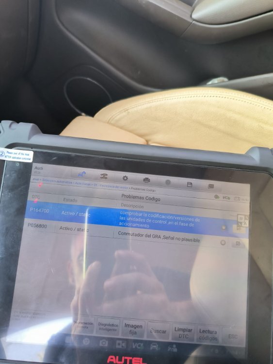

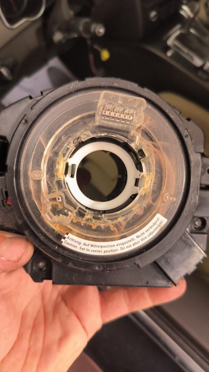

Hola buenas tardes.
 Tengo un audi A5 cupé del 2012 y por aviso delfallo de airbag y porque crujía el volante al girarlo, le han cambiado en taller el anillo del volante (pongo foto). Aparte de la alarma de airbag, dejaron de funcionar los botones del volante (volumen radio, etc.) y las levas de cambio de marcha y la bocina, pero seguian funcionando las manetas posteriores (limpiaparabrisas, luces, intermitente, control de velocidad)
 Tras el cambio se ha quitado la alarma de airbag, funciona la bocina, pero siguen sin funcionar los botones del volante y las levas de cambio de marcha.
 En la máquina salen estos dos fallos: :
   P164700 comprobar la codificacion/versuiones de las unidades de control, en el fase de accionamiento
  P056800  conmutador del GRA, señal no plausible
y no hay manera que se quiten
 ¿alguien puede ayudarme?
muchas gracias
