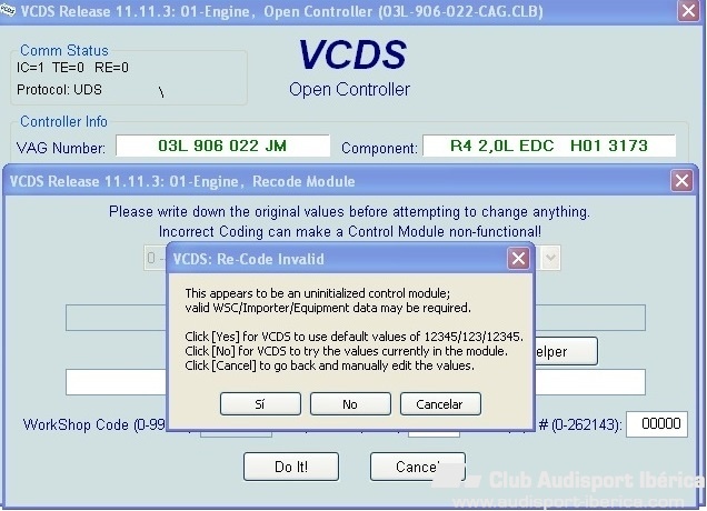

Hola a todos,
He instalado hoy el tempomat en un audi A4 B8 y me encuentro que no puedo activarlo. El manual de kantusjack es perfecto pero al final cuando intento meter la codificación con el vagcom no puedo (el que tengo es el 11.11.03). El primer cambio, el de la address 01:ENGINE, al cambiar el coding del 0104002C18072020 al nuevo 0104002C18072120, me sale una ventana que me dice:
This appears to be a unnitialized control module;
Valid WSC/Importer/Equipment data may be required
click [yes] for VCDS to use default values of 12345/123/12345.
click [NO] for VCDS to try the values currently in the module.
click [CANCEL] to go back and manually edit the values
SI --- NO ----- CANCELAR
Lo que viene a ser en castellano :
Parece que hay un modulo de control no inicializado,
debe introducirse un valor válido para el WSC/Importer/Equipment:
Pulse [si] para que el VCDS use los valores por defecto 12345/123/12345.
Pulse [NO] para que el VCDS lo intente con los valores que actualmente tiene el módulo
Pulse [CANCEL] para volver atrás y editar los valores del módulo manualmente.
El caso es que si volvemos atrás los valores de Importer y Equipment están a cero, supongo que es por eso que sale esta pantalla solicitando que ponga algo.
Pero yo no conozco estos valores así que le doy a [sI] para que ponga unos valores por defecto. Lo que pasa entonces es que sale otra
pantalla que me dice:
Coding Rejected:
Error 22: Conditions not correct or request sequence error.
O lo que seria en castellano:
Codificación rechazada:
Error 22: Condiciones incorrectas o error en la petición de secuencia .
El caso es que tanto si pulso [sI], [NO] y pongo unos valores que yo me invento o [CANCEL], no hay forma que cambie la codificación a la nueva y por tanto no puedo activar el tempomat.
En el segundo cambio, el del Módulo 16:STEERING WHEEL, también me sale la ventana pidiendome que pulse [sI],[NO][CANCEL], pero de digo que [NO] para que ponga unos valores por defecto para el "importer" y el "Equipment" y cambia la codificación sin problemas.
¿A Alguien le ha pasado esto antes o alguien puede ayudarme a activar el tempomat?

Os pongo tambien las impresiones de pantalla de los errores, para que no sea todo tan exotérico y veamos un poquito más de imagen (q vale + que 1000 palabras):
la otra foto:
saludos,
BF

Yo pensaba que esto del VAGCOM seria mas sencillo, pero veo que no.
Si alguien de Madrid, entendido en el tema de VAGCOM fuese tan amable de echarme una manita, le estaria muy agradecido
Gracias
