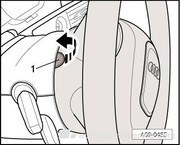

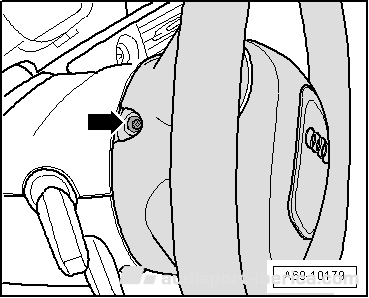

– Giramos el volante hacia un lado, de forma que el volante nos deje la caperuza de cierre -1- en la parte trasera del volante indique exactamente hacia arriba (aprox. la posición que marca las 12:00 horas).
- Quitamos la caperuza de cierre y aflojamos el tornillo (TORX 30).
- Giramos el volante hacia el otro lado, de forma que el volante nos deje la otra caperuza de cierre en la parte trasera del volante indique exactamente hacia arriba (aprox. la posición que marca las 12:00 horas).

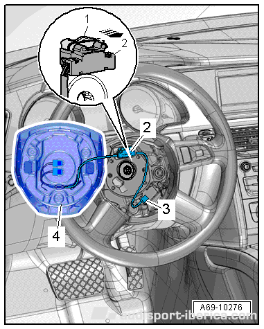

Sacamos el airbag
– Sacamos un poco el airbag.
– Sacamos el conector amarillo tirando, previamente, de la presilla que tiene (creo recodar que en este es de color verde) hasta el tope (así desenclavamos el conector eléctrico).
– Cuando llevamos volante multifunción y Tiptronic, se desacopla el conector eléctrico negro que lleva abajo.
– Retiramos el airbag.

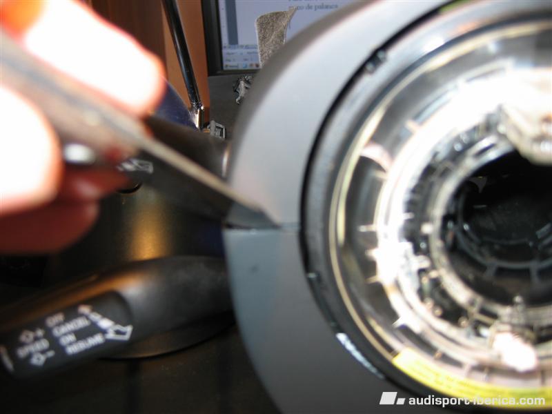

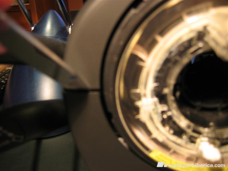

Para quitar la carcasa, procedemos quitando la parte superior de la misma con la ayuda de un destornillador plano o un cuchillo (y con mucho cuidado de no dañar las tapas (aunque la inferior vayamos a cambiarla).
Para ello, forzamos un poco la pieza con la mano y metemos el mismo, haciendo un poco de palanca.

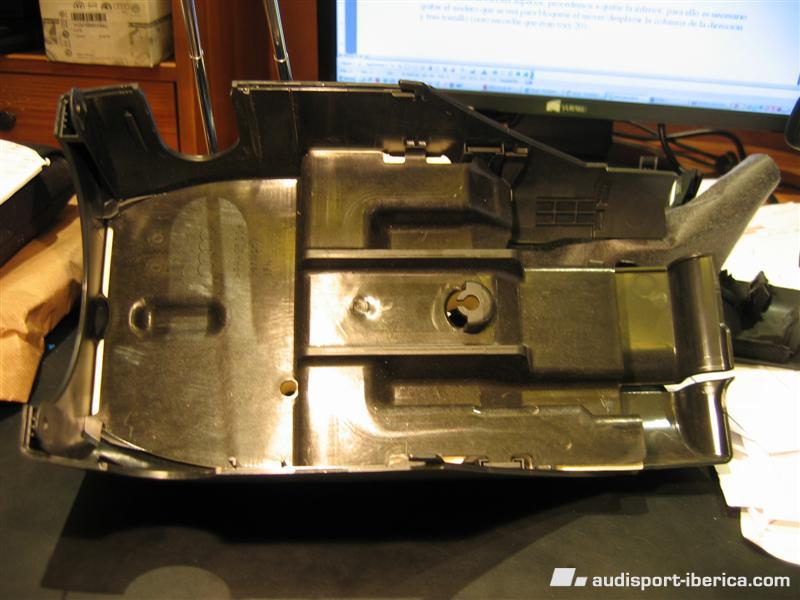

Carcasa inferior

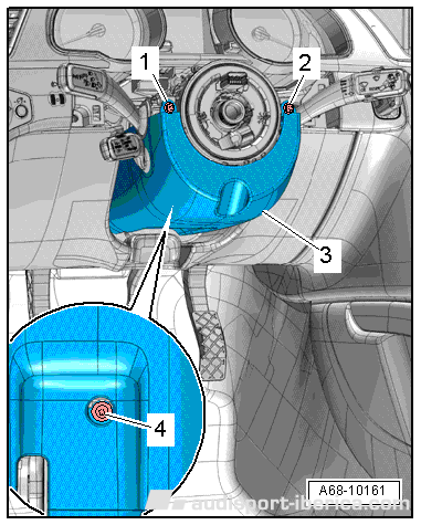

Un vez sacada la carcasa superior, procedemos a quitar la inferior, para ello es necesario quitar el asidero que se usa para bloquear el mover/desplazar la columna de la dirección y tres tornillos (creo recordar que eran torx 20).

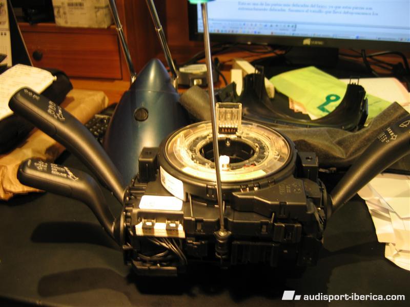

Módulo de interruptores de la columna

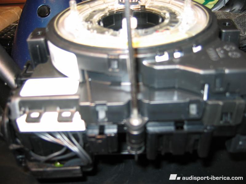

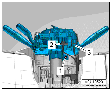

Una vez sacadas las carcasas, procedemos a desmontar el módulo de interruptores de la columna.

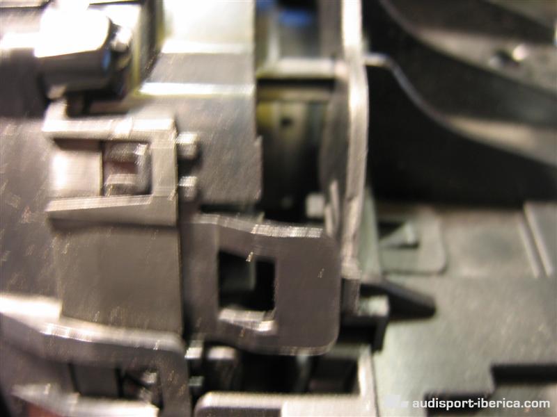

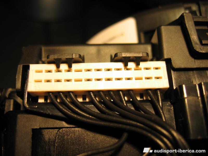

Para ello, desacoplamos los dos conectores que lleva por debajo (uno va con una pestaña y el otro tiene un tirador muy similar al del conector del airbag) la SMLS/Anillo (en este coche es todo uno) y aflojamos el tornillo allen (del 5), de forma que podremos sacar todo el conjunto y trabajar mejor.

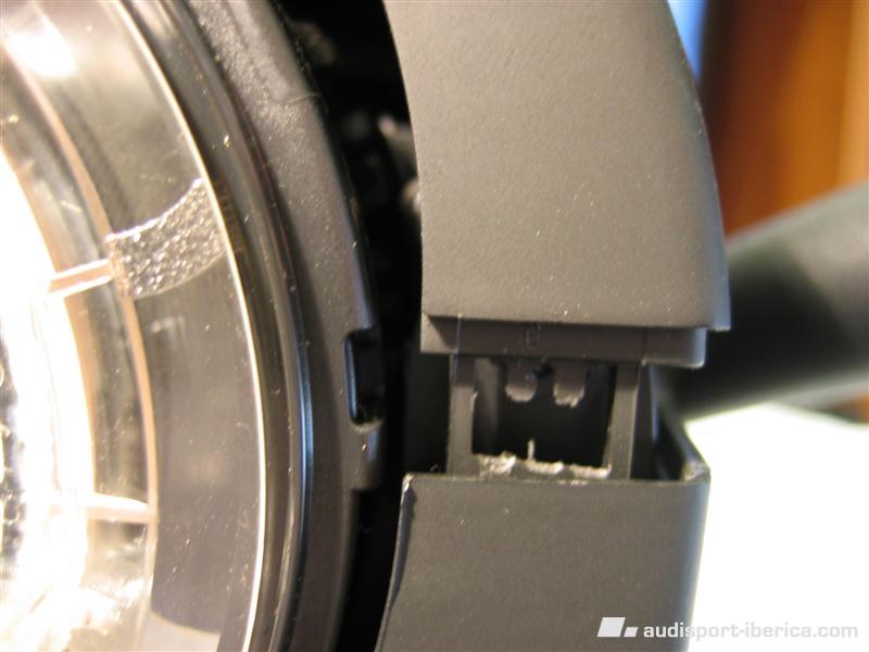

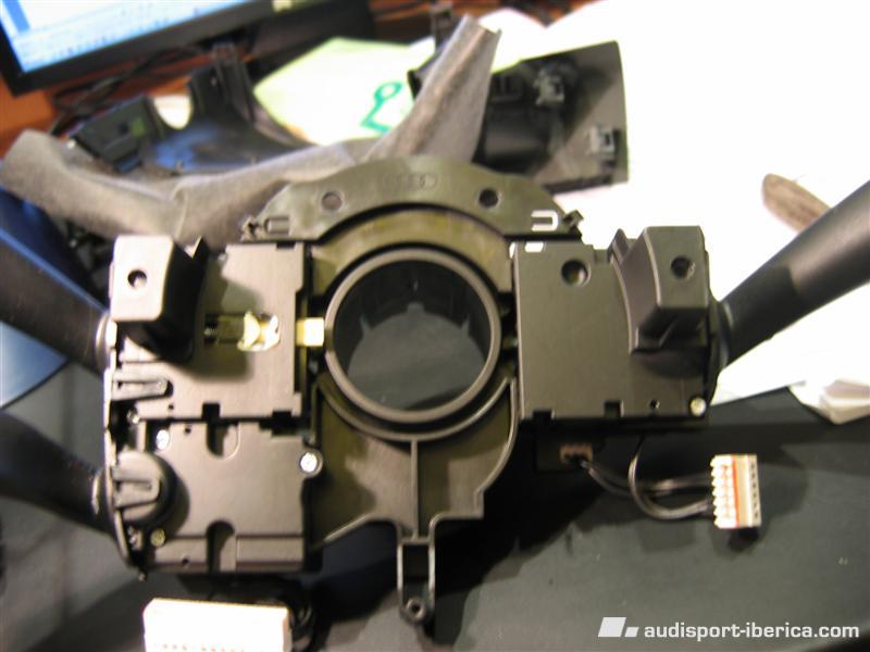

Unidad de control para electrónica de la columna de dirección

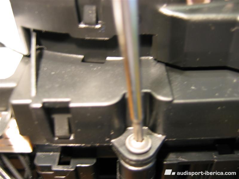

Esta es una de las partes más delicadas del brico, ya que estas piezas son extremadamente delicadas. Sacamos el tornillo que lleva debajo,
