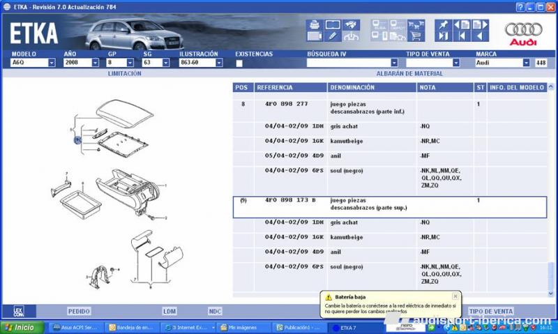

Kolari Publicado 14 de Junio del 2010 Denunciar Publicado 14 de Junio del 2010 venga chicos ¿nadie recuerda ese post? Si se habló pero os pego esto del Etka que espero os valga. Responder

JapsA6 Publicado 18 de Junio del 2010 Autor Denunciar Publicado 18 de Junio del 2010 Hola al FORO Gracias por vuestra ayuda. Este fin de semana me pondre con ello marmotapower , y seguire tus pasos para desmontarlo. y con foto del despiece de KOLARI "GENIAL" para saber que piezas tiene, espero no sacar 2 reposabrazos. Ya os contaré que me encuentro dentro. Creo que las referencias cambiara sobre el mio, es color beige. Saludos. JapsA6 Responder
marmotapower Publicado 18 de Junio del 2010 Denunciar Publicado 18 de Junio del 2010 con esas referencias que dí en el conce les sale el reposabrazos completo, así que sale caro...al final la referencia que indica Kolari incluye la tapa inferior más el cierre y sale por 22€+IVA. Salu2 Responder
