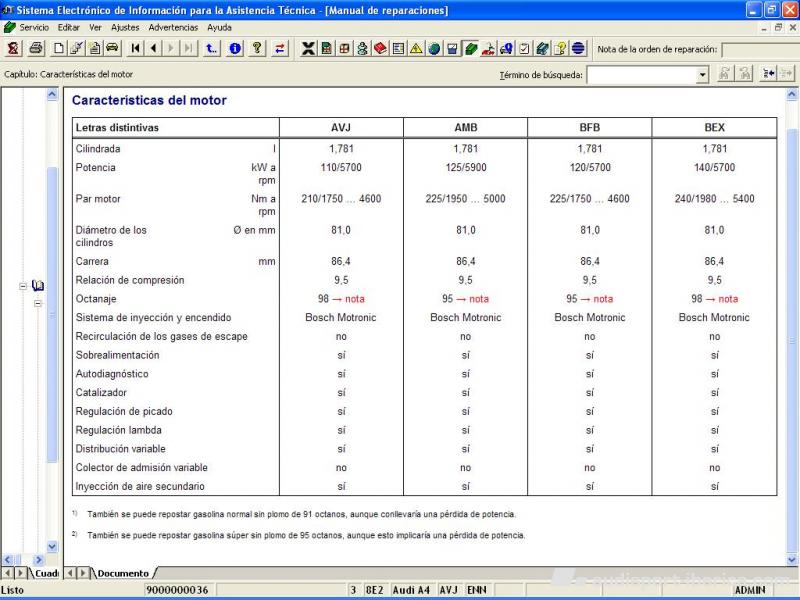

Speed1.8T Publicado 15 de Junio del 2010 Autor Denunciar Publicado 15 de Junio del 2010 Nuevamente gracias chirrito. Si, y no. digamos que esas 3 letras denominan el tipo de motor, y sus caracterisitcas. Dentro de los A4s, 1.8turbos independientemente de su potencia, traccion o caja de cambios...hay varios tipos de motores diferentes, unos llevan AVJ, otros APU, AEB... la base es la misma en todos los 1.8T pero hay muchas variantes, y se diferencian asi... con diferentes codigos de motores. Mi problema es que AVJ´s no abundan, y quiero saber la diferencia entre otros codigos, para ver si es facil por ejemplo poner un APU. La verdad no se explicarme muy bien, pero espero haber resuelto tu duda. PD: ya tengo el coche en el pueblo, y ya he estado mirando un poco... la culata es inservible.... ASI que de reconstruirla nada de nada. Espero impaciente esa relacion de motores... Responder
chirrito Publicado 15 de Junio del 2010 Denunciar Publicado 15 de Junio del 2010 Ahí la llevas Ojo, esta es la relación de motores 1.8 T que montan los B6´s. Los otros que tú nombras son del B5! Responder
Speed1.8T Publicado 15 de Junio del 2010 Autor Denunciar Publicado 15 de Junio del 2010 gracias... ahora la duda que tengo es, en que se diferencian para dar diferentes potencias, solo electronica? o tambien varian la admision, turbo, ineyccion o alguna cosilla por ahi... Responder

chirrito Publicado 16 de Junio del 2010 Denunciar Publicado 16 de Junio del 2010 gracias... ahora la duda que tengo es, en que se diferencian para dar diferentes potencias, solo electronica? o tambien varian la admision, turbo, ineyccion o alguna cosilla por ahi... Hasta donde yo se, las diferencias entre el 150 cv y el 163 son, principalmente, electrónicas. De hecho, muchos de los 150 cv que ves rodando por ahí tienen alguna "repro" y llegan a 170 cv sin problemas. En el caso del BEX (el 190 cv), aprendí hace poco, que también tiene diferencias mecánicas: tiene dos intercooler mientras que los motores de potencia inferiores tienen sólo uno. SALUDOS Responder
Jisu-1.8T Publicado 16 de Junio del 2010 Denunciar Publicado 16 de Junio del 2010 Una temporada que me dió por mirarme el tema de las repros y había alguna que llegaban a los 190CV. Otra cosa es que la hagas y el motor salga ardiendo Salu2! Responder
