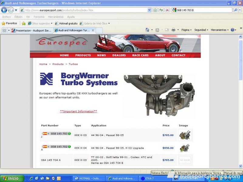

Speed1.8T Publicado 8 de Julio del 2010 Autor Denunciar Publicado 8 de Julio del 2010 (editado) no lo se seguro, pero lo mas probable es que no, la caracola de escape del Leon/golf/A3 esta hecha para posicion transversal, y yo necesito poner uno que este montado de serie en un motor longitudinal. si te fijas en la a foto donde salen los dos turbos, ademas de que la caracola de admision es diferente(no es mucho problema, se podria adaptar con tubos de silicona) la de escape si es un problema..... PD: chirrito, sabrias decirme que modelo de turbo lleva tu 190? creo que el mismo que el mio, pero podrias confirmarmelo? Editado 8 de Julio del 2010 por Speed1.8T Responder
chirrito Publicado 8 de Julio del 2010 Denunciar Publicado 8 de Julio del 2010 PD: chirrito, sabrias decirme que modelo de turbo lleva tu 190? creo que el mismo que el mio, pero podrias confirmarmelo? Te digo: Para mi motor, el BEX, la referencia del catálogo de Audi es la 06B 145 703 B a un precio aproximado de 1.100 Euros. Existe la posibilidad de comprar uno del sistema de canje de Audi (tendrías que entregar el tuyo) que tine la misma referencia acabada en "BX" a un precio de 680 Euros. Para el resto de motores 1.8 T la referencia es la 058 145 703 N ( 058 145 703 NX si es la de canje) a unos precios muy similares a la referencia del BEX. Las diferencias mecánicas no las consigo encontrar pero, creo, que la principal radica en la presión de soplado. Por otro lado, el motor BEX lleva dos intercooler, mientras qeu el resto lleva sólo uno. Lamento no poder darte más información SALUDOS Responder
Speed1.8T Publicado 8 de Julio del 2010 Autor Denunciar Publicado 8 de Julio del 2010 Si, ya estuve por audi pidiendo presupuestos... pero "se salen" un poco de mi cartera. Segun he estao mirando por internete, el turbo es el mismo.(KKK-k03/029) Pero vamos, lo que tu dices, tendra diferente referencia porque ira tarado a otras presiones y tal. Si encontrara por ahi barato el segundo intercooler, no tardaria en ponerselo. A ver que tal va el coche mañana....que tengo unas ganas de probarlo.... Responder
