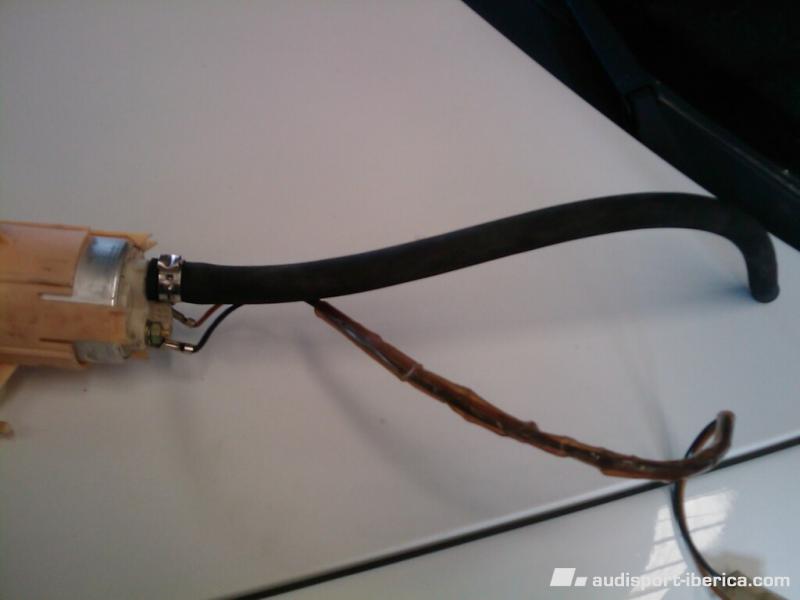

paxadete Publicado 14 de Junio del 2010 Denunciar Publicado 14 de Junio del 2010 Hola , mi primer mensaje en este foro y es con un problema , espero que no os moleste, soy de la zona de Barcelona y acabo de conocer este foro, espero quedarme mucho por aqui. Tengo un A4 B5 Avant 2.8 30v de 193CV , tiene unos 150mil kms , el sabado 5jun empezo a dar problemas ya que circulando de repente marcaba deposito de gasolina vacio y al acelerar marcaba correctamente. En una parada note como salia aire con bastante ruido del deposito de combustible , al abrirlo hizo un "plop" y al parar el coche para la salida de aire. Total que unos kms mas adelante se paro de repente y no volvio a arrancar.El resto ya se sabe , grua y garaje. El mecanico me ha cambiado la bomba de gasolina porque dice que estaba el pitorro donde engancha el tubo de salida de gasolina roto , me parecio muy extraño que se rompa esa pieza pero bueno. Lo llevo una semana y el pasado Domingo (ayer) 13 junio (13 tenia que ser) se para de repente y no arranca , los sintomas los mismos : gira motor de arranque ,enciende todo , OK en panel pero que no tira palante o lo hace 2 o 3 segundos a trompicones y se para. De nuevo grua y garaje. Lo curioso es que sigue hechando aire por la tapa del deposito de gasolina. Tercera parte , el mecanico me dice que el tubo de salida de gasolina (precisamente cuyo pitorro se rompio hace 1 semana), cambia el tubo y hoy a mediodia lo voy a buscar. "Esta perfecto , lo he probado , tal tal tal" , arranco , recorro 150m y se para. Los humanos tenemos un limite y el mio reconozco es bastante bajo ... despues de en el durante un buen rato sigue mi A4 en el garaje y el tio no tiene npi de lo que le pasa. Ademas creo que me ha "timado" con la bomba ya que la tengo en casa y aparte de lanzar un chorro de agua a mas de 3 m se ven marcas de destornillador en la zona de la salida de gasolina , que curiosamente "se rompio solita". De verdad que siento daros la vara pero estoy "solo y abandonado" sin mi coche , ademas queria llevarlo a ver las Rias Gallegas este verano y me da miedo que le de un patatus a medio camino. Encima ya le he soltado al mecanico casi 400 napos por lo de la bomba y ahora quiero que me lo repare definitivamente en garantia. Bueno, si teneis alguna idea de lo que le puede pasar os lo agradeceria mucho (pero sin s..o eh?) y porque que hecha tal cantidad de aire por la tapa de gasolina cuando esta en marcha. Por lo poco que se de mecanica , muy poco, diria que hay "algo" que no alimenta bien a la bomba o pasa algo con los inyectores (pero con todos???). Muchas gracias PD: Os pondre fotos cuando salga el coche del garaje y el mecanico del hospital Responder

paxadete Publicado 19 de Junio del 2010 Autor Denunciar Publicado 19 de Junio del 2010 ... y sigo contando , pero nada nuevo , creo que este mecanico tiene tanta idea como un niño de 8 años , desde luego me da ganas de publicar el nombre del taller para que sepais a donde NO ir ... Hoy me he ido a Borges Blanques (Lleida) a 70km de donde yo vivo , con el tanque lleno a tope en 35km de autovia ya habia bajado a la mitad , preocupado por una posible fuga pare a llenarno y no entro practicamente nada de gasolina. Pensando que el indicador estaria tocado segui camino y llegue sin novedad salvo algun tiron. De vuelta aumentaron los tirones y la aguja de gasolina sube y baja segun le conviene , lo meto en mi parking y abro el tapon de gasolina , sale aire a presion como dije antes tipo tapon de cocacola , le acerco el oido y se oye borbotear la gasolina . Enciendo el coche con el tapon quitado y el ruido del motor es correcto y continuo , lo tapo y se ahoga momentaneamente, sigue saliendo aire a presion. Total , una m**** , he llegado por los pelos a casa. Segun me habeis comentado hay una valvula que es la que suministra aire al deposito , supongo que estara bloqueada y entra aire de mas , no me ha quedado claro si era el canister o la de purga, le dire al inutil que revise las dos. El aire de esta valvula es forzado o sencillamente va presion atmosferica, hay alguna otra entrada de aire forzado al deposito que pueda provocar esta sobrepresion? Gracias compañeros Responder
