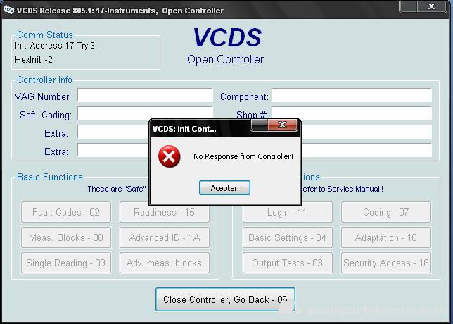

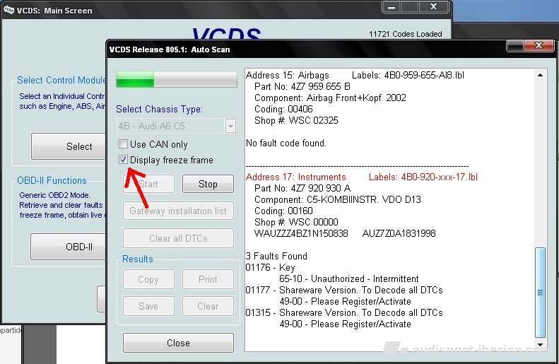

TRACKER_A6 Publicado 15 de Junio del 2010 Denunciar Publicado 15 de Junio del 2010 Hola ajmmmmm, siento si somos pesados, pero al parecer eres uno de los pocos que controlan el vag-com 1º pregunta ,te comento, si deshabilito display freeze frame me escanea el coche perfectamente sin ningun error de programa, pero si esta habilitado , me sale el dichoso error de programa. sabes para que sirve esa opcion, o si tiene que estar habilitada/deshabilitada para escanear ¿?¿?¿ 2º-pregunta, cuando quiero entrar a algun modulo y empieza a hacer el testeo, en algunos modulos, no en todos, me sale esto. ¿Esto significa que mi coche no tiene lo que estoy mirando¿?¿? gracias y ya puedes perdonar,tienes una paciencia de santo un saludo p.d: te mando un privado con mi direccion de mail. Responder
Sangre_quattro Publicado 15 de Junio del 2010 Denunciar Publicado 15 de Junio del 2010 tracker lo segundo que preguntas...creo que es por que no hay una centralita que responda a la peticion del vag...osease que no lo tiene el coche vaya jejejeje..pero solo creo...yo tambien estoy empezando a hacer mis pinitos con el vag . el error del scna tambien me da a mi...yo hago el scan por modulos...asi me da bien...probare lo que tu dices del freeze ese :crying_anim: Responder
ajmmmmm Publicado 15 de Junio del 2010 Denunciar Publicado 15 de Junio del 2010 esa opcion no tiene que estar puesta porque muy pocos vehiculos soportan este protocolo normalmente esa casilla no deberia estar, hay modulos donde te dara error de comunicacion hara el triying varias veces y al no optener respuesta te da error es normal depende del vagcom tambien Responder
