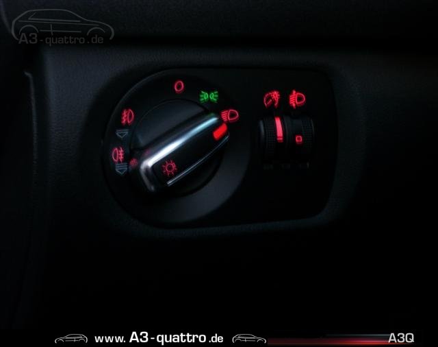

marmotapower Publicado 15 de Junio del 2010 Denunciar Publicado 15 de Junio del 2010 (editado) Hola, estaba mirando ponerme el mando de las luces del A6 restyling que tiene un toque cromado: (esta foto la he pillado de la web deun A3 pero para el caso da una idea...) y en el conce no me puedan dar precio ni referencia si no les doy un bastidor de A6 nuevo que ya lo llevan....pero mi bastidor no vale porque quiero cambiar el mando de luces (obvio), así que pido ayuda a ver si alguien con etka y más disposición que "los del conce" me puede pasar la referencia del mando cromado para ir a tiro hecho con el conce y ver qué precio tiene.... Muchas Gracias!! Editado 15 de Junio del 2010 por marmotapower Responder
west Publicado 15 de Junio del 2010 Denunciar Publicado 15 de Junio del 2010 (editado) Manda narices que te pidan un bastidor. Se nota que la empresa no és del que está de turno en recambios, de lo contrario se buscarían un poco más la vida para vender. Además, con lo simplón que es el ETKA en ese sentido, seleccionas 2009 (por ejemplo) y ya te sale con la referencia del Restyling, concretamente a partir de 10/08. En fin. Vamos allá. Conmutador doble para luz marcha autómatica, población, niebla, etc....... 4F1941531E 5PR Sould (negro) El precio. Me sale que 74,70 con IVA pero me faltan cuatro o cinco actualizaciones. Calcula 80 euros. Un saludo Editado 15 de Junio del 2010 por west Responder

raulmunoz Publicado 26 de Mayo del 2011 Denunciar Publicado 26 de Mayo del 2011 Sabe alguien como sale ese mando? sera tirando hacia fuera no? salu2 Responder
cesar_m_c Publicado 27 de Mayo del 2011 Denunciar Publicado 27 de Mayo del 2011 Yo lo compré en ebay, creo que por unos 50 ó 55€ con envío incluido, para colocarlo quité primero la tapa del lateral izquierdo del salpicadero, y empujé el mando viejo desde dentro hacia fuera, por que está un poco duro, y si tiras desde fuera, seguro que quedan marcas, es muy fácil, es quitar uno y poner otro. un saludo Responder
raulmunoz Publicado 12 de Abril del 2012 Denunciar Publicado 12 de Abril del 2012 Yo lo compré en ebay, creo que por unos 50 ó 55€ con envío incluido, para colocarlo quité primero la tapa del lateral izquierdo del salpicadero, y empujé el mando viejo desde dentro hacia fuera, por que está un poco duro, y si tiras desde fuera, seguro que quedan marcas, es muy fácil, es quitar uno y poner otro. un saludo He kitado la tapa de fusibles pero desde ahi no tengo acceso ya k esta el tubo de la calefaccion, alguna idea alguien k lo haya cambiado? Responder
SetemaisteR Publicado 12 de Abril del 2012 Denunciar Publicado 12 de Abril del 2012 Raul aún no lo has puesto?? Jajaja si lo se no me doy tanta prisa en enviartelo... Es coña! Que lo confirme alguien con el elsa pero creo que va a presión pero el mando debe seleccionar una posición en concreto, ahora bien yo lo trastee y no vi ningun cambio en los anclajes, cosa que si hacian algunos de SEAT y VW que tenian en el desguace... Saludos compi! Responder
raulmunoz Publicado 12 de Abril del 2012 Denunciar Publicado 12 de Abril del 2012 Raul aún no lo has puesto?? Jajaja si lo se no me doy tanta prisa en enviartelo... Es coña! Que lo confirme alguien con el elsa pero creo que va a presión pero el mando debe seleccionar una posición en concreto, ahora bien yo lo trastee y no vi ningun cambio en los anclajes, cosa que si hacian algunos de SEAT y VW que tenian en el desguace... Saludos compi! Vaya me has pillado yo k keria darte la sorpresa para k vieras como kedaba puesto.... Me cachis. Aun no lo he puesto pk he estado liado con la camara, pero decirte k esta nuevecito. Todo gracias a ti compi. Responder
raspingu Publicado 16 de Abril del 2012 Denunciar Publicado 16 de Abril del 2012 Yo lo compré en ebay, creo que por unos 50 ó 55€ con envío incluido, para colocarlo quité primero la tapa del lateral izquierdo del salpicadero, y empujé el mando viejo desde dentro hacia fuera, por que está un poco duro, y si tiras desde fuera, seguro que quedan marcas, es muy fácil, es quitar uno y poner otro. un saludo He kitado la tapa de fusibles pero desde ahi no tengo acceso ya k esta el tubo de la calefaccion, alguna idea alguien k lo haya cambiado? yo he cambiado el mando un par de veces. la primera para vinilarlo en aluminio, y lo saqué tirando con fuerza de el. La segunda vez lo quité como te dice el compañero, a través de la tapa de fusibles; busca algo finito para empujar por ahi dentro y sale sin problemas. Responder
raulmunoz Publicado 16 de Abril del 2012 Denunciar Publicado 16 de Abril del 2012 Aun no he tenido tiempo de probar, pero supongo k asi podre kitarlo, mña a ver si pruebo. Gracias Responder
