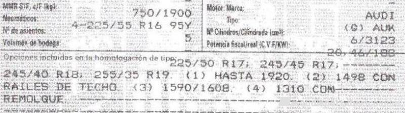

Turbin Publicado 16 de Junio del 2010 Denunciar Publicado 16 de Junio del 2010 (editado) lo del indice de carga y velocidad, lo mínimo es lo que os marca en la ficha técnica, por llevar montado un 99Y no quiere decir que tengan que ser esos, es decir si en la ficha técnica pone 95Y apartir de ahí a más no hay problema. En el mio marca 95Y, pero perfectamente podria llevar 99Y, según he mirado según el modelo y marca no esta en 95Y sino que directamente lo ofrecen en 99Y. Saludos. Editado 16 de Junio del 2010 por Turbin Responder
pagka Publicado 17 de Junio del 2010 Denunciar Publicado 17 de Junio del 2010 lo del indice de carga y velocidad, lo mínimo es lo que os marca en la ficha técnica, por llevar montado un 99Y no quiere decir que tengan que ser esos, es decir si en la ficha técnica pone 95Y apartir de ahí a más no hay problema. En el mio marca 95Y, pero perfectamente podria llevar 99Y, según he mirado según el modelo y marca no esta en 95Y sino que directamente lo ofrecen en 99Y. Saludos. Así es, lo que pasa es que él si lleva unas 99Y tiene un V6 ( deduzco), y las 95Y son para el 2.0 creo recordar, quiero decir que no todos los A6 llevan el mismo índice de carga. Responder
Turbin Publicado 17 de Junio del 2010 Denunciar Publicado 17 de Junio del 2010 Esto... vo también llevo un V6... en mi firma esta detallado, jejeje, pero vamos si lleva en los papeles mínimo 99Y no creo que sea por ser V6 o no, más por el peso global del coche, aunque el mio ya es de los que más pesan, V6, quattro, automático, neumática... Yo no quiero decir que todos llevemos mínimo una 95Y, solo lo comento que lo mire bien, porque la 99 es reforzada y es algo más cara que una 95 por ejemplo, pero una cosa si ha de tener en cuenta, que las 4 ruedas lleven el mismo código de carga y velocidad. Saludos. Responder
andreea Publicado 17 de Junio del 2010 Denunciar Publicado 17 de Junio del 2010 Esto... vo también llevo un V6... en mi firma esta detallado, jejeje, pero vamos si lleva en los papeles mínimo 99Y no creo que sea por ser V6 o no, más por el peso global del coche, aunque el mio ya es de los que más pesan, V6, quattro, automático, neumática... Yo no quiero decir que todos llevemos mínimo una 95Y, solo lo comento que lo mire bien, porque la 99 es reforzada y es algo más cara que una 95 por ejemplo, pero una cosa si ha de tener en cuenta, que las 4 ruedas lleven el mismo código de carga y velocidad. Saludos. Pues reitero que el mio es 99Y en ficha tecnica y si es V6 3.0 tdi, con 440 NM de Par. Responder
marmotapower Publicado 17 de Junio del 2010 Denunciar Publicado 17 de Junio del 2010 en mi 3.2 FSI llevo 225/55 R16 95Y (como Turbin) Responder
andreea Publicado 17 de Junio del 2010 Denunciar Publicado 17 de Junio del 2010 en mi 3.2 FSI llevo 225/55 R16 95Y (como Turbin) Ojala el mio en ficha fuera 95Y, mas que nada por que es mas economico para mi, es muy caro el 99Y Responder
Turbin Publicado 18 de Junio del 2010 Denunciar Publicado 18 de Junio del 2010 Ok. asi los 3.0 Tdi llevais en ficha 99Y, curioso alguien sabe el porque de la diferencia? andreea, no llevara gancho para remolque? Saludos. Responder
andreea Publicado 18 de Junio del 2010 Denunciar Publicado 18 de Junio del 2010 Ok. asi los 3.0 Tdi llevais en ficha 99Y, curioso alguien sabe el porque de la diferencia? andreea, no llevara gancho para remolque? Saludos. No Turbin, no lleva Bola de remolque este modelo pero, no entiendo por que unos son 95Y y 99Y hay diferencia de precio en el neumatico. Un Saludo Turbin Responder
marmotapower Publicado 21 de Junio del 2010 Denunciar Publicado 21 de Junio del 2010 puede que la diferencia de índice de carga sea por el mayor peso del 3.0 TDI frente al 3.2 FSI....1840 kg frente a 1755 kg según los datos oficiales que he visto en la web: Audi A6 3.2 FSI quattro tiptronic 6 vel. Audi A6 3.0 TDI 225 CV quattro tiptronic 6 vel. Responder
Turbin Publicado 22 de Junio del 2010 Denunciar Publicado 22 de Junio del 2010 eso mismo pienso yo, pero es que la diferencia no llega ni a 100kilos, son 85 kilos, entre 4 ruedas apenas a 21 kilos por rueda (ya se que no es proporcional al 100% el reparto de pesos) quizás sea más por capacidad de remolcaje y peso a arrastrar del 3.0Tdi, seguro que es notablemente superior al 3.2Fsi. Saludos. Responder
