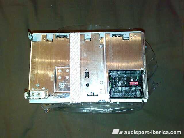

boni Publicado 16 de Junio del 2010 Denunciar Publicado 16 de Junio del 2010 hola,me he comprado una radio concert 3 por ebay y he visto que los conectores parecen distintos de los de la concert 2,ademas no veo el conector de antena ,solo veo en la esquina izquierda dos clavijitas.alguien me puede informar un poco por si hay que comprar adaptadores de cableado y antena,gracias Responder
Dani_cor Publicado 16 de Junio del 2010 Denunciar Publicado 16 de Junio del 2010 hola,me he comprado una radio concert 3 por ebay y he visto que los conectores parecen distintos de los de la concert 2,ademas no veo el conector de antena ,solo veo en la esquina izquierda dos clavijitas.alguien me puede informar un poco por si hay que comprar adaptadores de cableado y antena,gracias tienes que comprar unos adaptadores de miniiso a quadlock, si no va a ser dificil que la enchufes saludos Responder
boni Publicado 16 de Junio del 2010 Autor Denunciar Publicado 16 de Junio del 2010 y donde se compra eso Responder
Dani_cor Publicado 16 de Junio del 2010 Denunciar Publicado 16 de Junio del 2010 (editado) y donde se compra eso creo que es este http://www.stagemotion.com/index.php?page=...t&Itemid=27 de todas maneras si no es este seguro que lo encuentras en esta pagina, les llamas y ellos te lo dicen, la verdad que yo he comprado hay un par de veces y muy contentos con ellos y si eres socio ademas tienes descuento saludos Editado 16 de Junio del 2010 por Dani_cor Responder
boni Publicado 16 de Junio del 2010 Autor Denunciar Publicado 16 de Junio del 2010 eso para los conectores de altavoces,alimentacion y demas,pero para la antena no se.el conector de antena parecen 2 clavijas mu pequeñas,tambien llevan adaptador Responder
Dani_cor Publicado 17 de Junio del 2010 Denunciar Publicado 17 de Junio del 2010 eso para los conectores de altavoces,alimentacion y demas,pero para la antena no se.el conector de antena parecen 2 clavijas mu pequeñas,tambien llevan adaptador mira en la pagina que tambien viene un adaptador para la antena Responder
